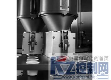

在杯装咖啡生产线上,用590新型灌装机(如图1所示)替代了老式595灌装机,用来以高速度生产杯装咖啡。其占地面积稍大于4m2,节约空间约70%。590新型灌装机是具有旋转移动功能的模块化装置,设计紧凑,整机不需要拆卸就可以移动,可大大缩短安装时间。它的机械模块不仅快速且易于更换,从而确保快速、高效的维护。
图1 590新型灌装机用于杯装咖啡生产
灌装机的智能控制部分包括罐装称重、运动控制和操作显示三个主要部分。罐装称重包括带称量平台的小型铝制称重传感器SIWAREX WL260 SP-S AE,称量范围0.3~3kg;SIWAREX称重模块WP321;SIMATIC ET200SP分布式I/O。运动控制包括Simotion D445-2运动控制器、SINAMICS S120变频调速装置及与带Drive-CLiQ通信接口的电机。操作显示包括与SIMATIC ET200SP分布式I/O相连的Profinet以太网网络、带Windows嵌入式操作系统的PC面板。
590新型罐装机的罐装速度为100~200盒/min,该项目成功的关键是采用了紧凑型运动控制和智能称重技术于一体的新型灌装机。

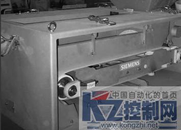

格兰诺拉(granola)麦片是欧洲生产的一种早餐和保健食品,由燕麦片、玉米片、坚果(花生米+杏仁)、肉桂粉、蜂蜜、油、葡萄干、黑巧克力碎、牛奶或果汁混合制成的。格兰诺拉麦片制造商考虑这种大规模食品生产的混合配料要求高精度和高重复性,特别是其中某些价格昂贵的成分(被称为关键成分),需要一个更高精度的给料系统。以往采用可编程控制器控制的称重系统,但由于维护的问题,难以再继续使用下去。配方所有设备的制作材料要求为食品级,生产时不产生粉尘,精度要求0.25%。安装西门子SITRANS WW100定量皮带秤后(如图2所示),流量为200kg/h,而被输送物料的体积密度很低,只有150kg/m3,WW100定量皮带秤采用悬臂式结构,皮带更换或清洗方便。
图2 麦片配料使用的WW100定量皮带秤

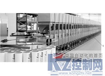

德国Mymuesli公司作为世界上的第一个实现定制化的什锦早餐麦片供应商,在公司列出的麦片原料的目录中,共计有80种成分,包括燕麦、小麦、斯佩尔特小麦、葵花籽、石榴、覆盆子、草莓、黑加仑、蔓越莓、全麦、棕榈油脂、玉米粉、大米等,客户可以指定哪些成分及其数量,配料后将其装在一个重575克的包装罐中。从2007的春天开始,按客户选择的成分人工进行麦片的配料及混合。随着需求不断增长,人工操作不能满足要求,公司将人工混合配料过程用一个现代化的配料解决方案——全自动定制化什锦早餐麦片混合机来代替。
在全自动定制化什锦早餐麦片混合机里,每一种原料成分安排了一个减重秤配料站进行配料,每个减重秤配料站配有小称重料仓和电控卸料装置。在一字排开的多个减重秤配料站之前,是一个空包装罐的排队等候区(如图3所示)。所有空包装罐沿整条配料线移动排队,在每个空包装罐上标有相应客户订购配方代号的条形码,当机器读取条形码后,即按配料成分和该成分多少的信息将客户要求的配料成分灌装到相应的包装罐里。小称重料仓配有5kg称重传感器,通过SIWAREX MS称重模块接入西门子SIMATIC S7-200 CPU控制器,再加上电控卸料装置,构成一个减重秤配料站。测量准确度为0.05%,采样次数为50次/s,足以满足什锦早餐麦片配料准确度和配料速度的要求。当包装罐走完80个失重秤配料站后,通过法定的贸易平台秤测量订购混合物的最终重量,并记录保存。
图3 全自动定制化什锦早餐麦片混合机的自动化生产线 1-减重秤配料站,2-空包装罐的排队等候区

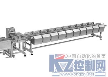

随着食品规范日趋严格,产品完整性和包装盒巧克力重量合格非常关键。珠海大航的DHCW-400在线检重秤成功进驻全球第四大巧克力生产商——费列罗集团(FERRERO ROCHER)的巧克力生产线,成为新型品质管控手段。在线检重秤融入产品包装生产线,实现了巧克力重量的检测,如单颗巧克力的残损检测和包装盒巧克力的整盒缺粒检测。当检测时发现巧克力残损或盒装巧克力缺粒时,可将净含量不合格、产品漏装等不合格成品自动剔除,确保产品百分之百的重量合格。在线检重秤的分选精度已达±0.05g,检重分选速度达360次/min。
DHCW-400在线检重秤(如图5所示)分选过程分为三段:速度匹配段、称重段、剔除段。被检测产品通过输送带首先进入速度匹配段,进行产品排序,拉开产品与产品之间的距离;单盒产品进入称重段之后自动称量,称重数据高速处理系统将测出的重量与设置好的标准重量进行比对,区分出正常重量、偏轻、偏重三种规格;在剔除段,正常重量范围的产品直接送走,偏重、偏轻的产品经分选设备识别后通过声光报警装置提示并通过剔除装置自动剔除。
图5 在线检重秤

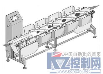

广东无穷食品有限公司生产的小包装鸡翅每袋100g,合格重量是100g(±5g),即95~105g。使用鸡翅的重量一般在20~30g之间,传统的生产方法是人工将大小不等的鸡翅进行分组,然后将4支装入一袋。但是鸡翅重量人工分组存在以下问题:人工称重工作量太大,人力资源成本很高;人工称重精度不高;人工称重的称重结果无法准确统计,生产过程无法全面控制,可能造成不必要的返工和浪费;人工称重无法保证袋装鸡翅重量合格,若重量偏高,增大生产成本;若重量偏低,与客户可能产生消费纠纷,影响公司的品牌形象。
根据现有鸡翅的重量范围为20~30g,我们使用在线称重分选机(如图6所示)对鸡翅进行五级分选,即20~22g、22~24g、24~26g、26~28g、28~30g,每一个等级相差2g,这样工人就可以把已知重量的鸡翅,进行不同组合包装,如直接使用4个24~26g,或者使用2个20~22g+2个28~30g,或者使用2个22~24g+2个26~28g,这些组合都能使产品的重量在合格重量100g(±5g)范围内。
图6 鸡翅在线称重分选机工作原理示意图
使用在线称重机分选鸡翅的好处是:无需人工称重,节省人力资源;有效控制成本,不会出现超重,增加产品利润;减少误差率,避免不必要的返工;全自动分选,大大提高了生产效率;确保客户利益不受影响,不会出现欠重的现象,有效保护了公司的形象。
