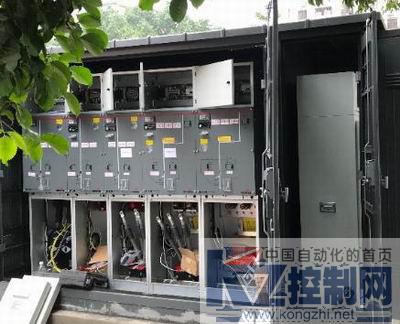

电网现场布线是一个复杂的工程,随着智能电网不断普及,以及老旧站点的升级改造,一次开关设备与二次保护设备的连接线数量逐渐增加,对产品质量的要求也不断提高。作为近年来的投资热门,二次设备配电终端DTU三遥产品国家电网一直有明确的技术规范要求:即连接一次设备和二次设备的DTU三遥终端需安装航空插座,连接电缆采用航空插头。
经过多年的使用,传统的圆形航插暴露出了越来越多的问题,包括品牌质量不稳定、拉拔力不够、不能现场加工等,不但降低了DTU的布线效率,更是带来了安全隐患。与此同时,面向恶劣工业环境设计的重载连接技术,则逐渐进入一些电网公司的视野——这种具有预安装、预接线、防误插,更加坚韧强壮的重载连接器技术,显得更加适合配网的这一连接应用。

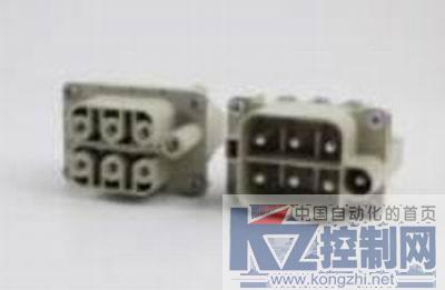

另一方面,由于这种航插连接主要完成电压回路信号检测、控制信号回路检测,以及电流回路信号检测。“前两个回路检测功能所需的连接采用普通的直通型产品即可完成,关键是第三个电流互感器回路检测功能所需的产品必须有防开路要求”,据全球领先的电气联接专家——魏德米勒相关工作人员介绍,“因为在电网系统中,当电流互感器处于运行状态时,一旦二次回路发生开路,二次设备绕组上会产生很高的感应电势,可能会导致人身触电伤害、设备绝缘击穿、CT铁芯强烈过热而损坏等严重的安全事故!“
魏德米勒提出了兼顾可靠与安全的连接解决方案:即前两个回路检测应用通过普通的重载连接产品解决,第三个针对CT电流回路检测连接专门提供创新的重载类防开路连接器,通过插芯内部机构的无缝切换,完美实现了电力系统电流互感器(CT)二次回路的防开路连接。
创新的重载类防开路连接器最终给这一项目带来的收益也非常明显:防水、防尘以及防小动物咬,产品质量好,接线可靠性高;免维护,同时可以现场调整;未来升级改造便捷,等等。

魏德米勒提供的防开路重载连接器方案,是高防护、尺寸紧凑和灵活配置的重载产品,采用螺钉及冷压连接的快速接线方式带来维护便利性,矩形结构实现防错差编码,电流指标高设计参数和专用二次屏蔽接线点带来高可靠性,以及直观安全的防开路机构位置等等,俨然已成为行业连接的规范之一。魏德米勒,最终为城市配网改造的高效、安全与可靠实现奠定了重要基础, 完美点亮一座座现代都市。
