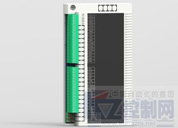

    配合CA500开发的电液注塑专用扩展卡,安装方便,具有独立MCU单元,易于升级;采用压力、流量比例阀专用隔离采样通道,支持CAN通讯(50Kbps~1Mbps),用户可通过CANopen主站访问扩展卡及驱动器参数;多达8个可编程数字输入,3通道模拟量输入,2通道可编程模拟量输出,3路带常开、常闭触点的继电器可编程多功能输出,实现与注塑工业现场的无缝连接。
