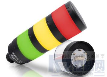

    邦纳指示灯产品线年底双箭齐发,发布两款设计卓越的工业智能指示灯产品,可广泛适用于各类工业现场信号处理和设备指示。其中TL70大尺寸智能塔灯,具备坚固外壳,明亮直观,超长寿命LED光源。有组合式和一体式两种选择。组合式塔可以根据现场需求自由组合,组装灵活。独特外壳设计,减少误判情况发生。
    产品特点:
    直径70mm,明亮醒目
    IP65防护等级,外壳坚固,抗紫外线
    每层可以设置为常亮或者闪烁
    最多可达6层,5层指示和1层报警
    蜂鸣可达92dB,音量可调,有四种报警音可以设置
    指示灯不亮时呈现灰白色,不会因周围光造成误判
    有灰色和黑色两种外壳可供选择
    安装简单,使用方便
    30mm 螺纹安装

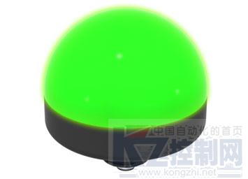

    同期发布的K90指示灯是一款直径90mm的大尺寸半球形工业智能指示灯,外壳坚固,发光均匀,明亮醒目。分K90L和K90TL两个系列。
    产品特点:
    直径90mm的大尺寸半球形指示灯,明亮醒目
    LED发光均匀,明亮直观
    最多可显示5种颜色
    IP67防护等级
    12-30V dc供电电源
    明亮的半球形,为操作员提供直观的指示
    K90TL系列--多种颜色循环显示
    K90L系列--可常亮显示,也可通过控制输入信号实现闪烁显示
