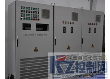

    筹备已久的四方对拖测试系统近日正式投入使用,在满足四方大功率变频器研发测试和出厂测试要求的同时,也标志着四方四象限变频器的诞生。
    四方大功率对拖测试系统主要由对拖机组、负载变频器和馈电单元组成。其主要特点:模拟各种大功率负载突变实验和节能效果。负载突变实验通过触摸屏可选择三角波曲线负载、正玄曲线负载、阶跃负载或稳恒负载,进而模拟多种实用现场负载实验,如风机负载、升降机负载、各种牵引负载、空压机负载、中央空调负载等。针对产品用途做专门的现场模拟测试,进一步提高机器性能,确保四方产品满足不同的现场需求。对拖系统的负载范围为11KW~600KW,可最大范围内的支持大功率变频器的测试需求。随着对拖测试系统的投入使用,将大大提升四方大功率产品的性能。
    与此同时,测试中负载电机处在发电状态,抬升负载变频器的直流母线电压,再经馈电单元的逆变作用将直流母线电压逆变为交流电压,并反馈到电网供被测变频器使用,对厂家来说可达到节能的效果,并大大降低能耗。
