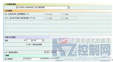

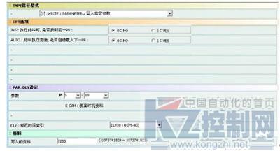

  1. 伺服通电后,立即以当前点作为零点,然后执行PR1、PR2命令将P5-88、P5-89写入,设定E-CAM凸轮啮合及脱离条件,并启动凸轮;

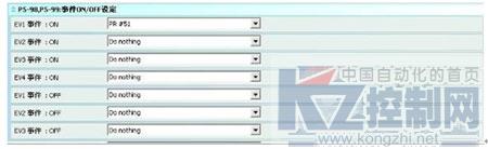

  4. PR3命令从轴高速向前运动直到检测到定位位置后,启动外部事件;
  5. EV1外部事ON信号输入,执行PR51命令定位指令;

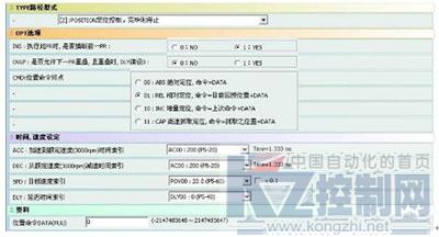

   2 PR模式设定
  原点设定如图2,PR1设定如图3,PR2设定如图4,事件ON/OFF设定如图5,PR51设定如图6。

                                    图3 PR1设定
                               图4 PR2设定
                              图5 事件ON/OFF设定
                                图6 PR51设定

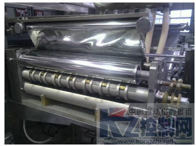

  台达A2伺服驱动器安装在铝膜小袋制袋机上,成型产品制作规整,码字清晰位置均匀。
  铝膜小袋制袋机

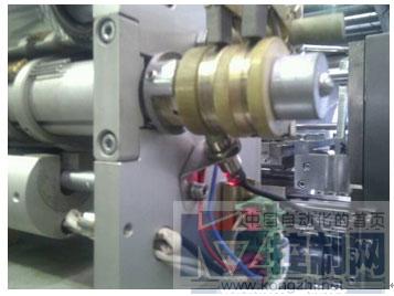

                                   打码工艺环节
                                         位置检测传感器
