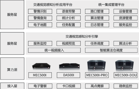

2.1 系统架构
高速异常感知系统架构采用三层框架系统结构设计,包括数据接入层、引擎服务层、平台应用层,按照分层的方式来架构,可以使各个层之间解耦合。
数据接入层:主要功能是通过各种接口协议,将高清监控视频、存储视频和离线的临时数据接入到系统核心模组进行识别和分析。通过接口协议可直接对接现有视频联网平台、电警系统、接口系统、存储系统和离线数据,也可通过对接统一视频接入平台数据总线,提取视频图像信息中行人、车辆目标信息,进行结构化解析及分析后,提取有效数据信息。
引擎服务层:主要功能是通过不同模块的相应功能,对数据接入层提交的原始数据进行数据解析、目标检测、特征分析、事件识别等算法分析服务。该层作为整个系统的核心部分,提供相关服务运行部署及监控、视频预览、任务调度、视图存储等功能,为应用层提供模块化服务支撑。
平台应用层:主要功能是通过标准化的接口定义,与应用平台进行无缝融合。由统一集成管理平台提供基础资源管理及服务监控功能,由交通视觉感知分析应用平台面向上层警情识别业务提供相关配置、预警、查询、统计及可视化功能。
2.2 系统组成
高速异常感知系统主要由五部分组成,如图1所示,分别是:前端视频采集系统、网络传输系统、高速异常感知分析引擎、统一集成管理平台和高速异常感知分析应用平台。
(1)前端视频采集系统:需要200万像素以上的路侧监控、门架监控等视频源。由视频监控设备采集道路交通视频,以视频流的方式传输到后端统一视频接入平台,作为高速异常感知分析的数据来源。
(2)网络传输系统:网络传输设备实现实时视频流接入与解码以及图像传输,提供统一视频接入网关设备,用于与已建海康、大华、宇视等主流视频平台以GB28181协议方式接入。
(3)高速异常感知分析引擎:按照应用平台配置的事件、交通流参数检测规则,通过智能算法分析交通视频流,进行交通事件、交通流参数检测及事件信息、图片上报。
(4)统一集成管理平台:实现前端设备管理、道路/路口管理、用户权限管理以及基础视频监控预览功能。
(5)高速异常感知平台:结合高速异常感知分析引擎,实现高速事故、主线拥堵、应急停车、行人闯入、匝道排队,服务区饱和等异常事件实时预警以及断面流量、空间占有率、时间占有率、车辆密度等交通流参数采集与交通态势可视化呈现功能,支持交通事件算法配置、消息查询、统计分析等基础功能。
图1 系统架构设计
硬件采用中心部署方案,接入视频分析引擎,感知端复用道路交通已建电子警察、卡口、路侧监控、高点等视频监控资源,支持与已建海康、大华、宇视等主流视频平台以GB28181协议方式接入。

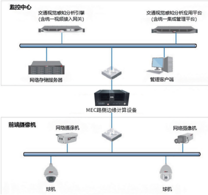

2.3 网络结构
2.3.1 方案描述
高速异常感知分析一体机采用软硬一体的方式,同高速异常感知应用平台、网络传输及存储设备一起部署在监控中心机房。
统一集成管理平台为高速异常感知分析引擎配置获取视频流的URL,高速异常感知分析引擎获取到视频流后,进行实时检测分析,检测到异常事件后上报到高速异常感知应用平台。高速异常感知分析引擎进行事件检测的同时进行交通流参数信息的检测,并按照一定周期上报到高速异常感知分析应用平台。
高速异常感知分析应用平台对事件信息进行实时预警提示,并进行事件信息管理以及交通参数信息统计分析。
2.3.2 组网方式
典型组网方式如图2所示。
图2 网络架构图
高速异常感知分析引擎,主要提供以下功能:
获取视频流的同时进行分析检测,当检测到交通事件时,高速异常感知分析引擎将产生的报警信息和相关的事件图片发送给高速异常感知分析应用平台。将检测到的交通参数信息上传给高速异常感知分析应用平台。支持从视频监控平台中获取视频流分析。

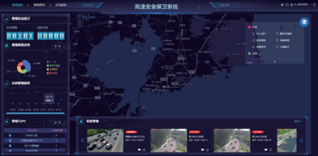

2.4.1 高速场景警情识别
如图3所示,针对车辆、道路异常事件实时检测分析,通过对高速公路场景下路侧监控、门架监控等视频监控以及普通视频监控等前端监控采集的视频图像信息进行实时结构化分析处理,实现高速交通事故、匝道拥堵、高速应急停车、高速行人闯入、高速服务器饱和异常等事件自动检测识别、查询,并进行快速上报,交管人员可通过高速安全保卫查看事件详情与记录视频,进而辅助指挥调度与快速处置。
图3 警情看板页,实时推送警情识别结果

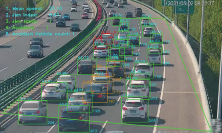

(1)高速事故识别
针对高速公路场景下交通事故事件进行实时检测分析,如图4所示,支持自定义检测区域,包括行车道、应急车道等,支持单车肇事/故障、车车事故两类事故类型检测,支持事故预警消息实时推送及语音提醒,支持事件信息发送至第三方应用平台(交管大队的统一指挥平台),事故事件数据输出内容包括点位编号,事故标识,事件时间,车牌信息。
图4 典型高速事故场景

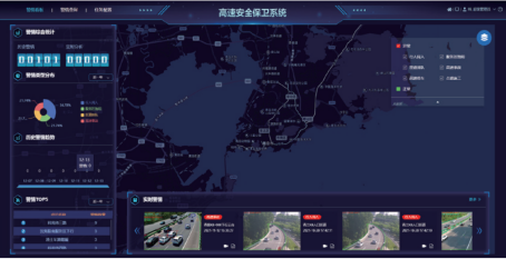

(4)电子地图
系统提供实时道路警情事件上图展示功能,如图6所示,提供各类警情统计结果图表展示、实时警情列表展示、地图设备资源点位及状态展示,包括警情综合统计、警情类型分布、警情TOP5、历史警情趋势、实时警情、地图设备点位等,支持警情事件地图筛选,支持当日警情分布情况统计与排名,支持按照点位查看当日警情记录情况。
图6 警情看板-电子地图
