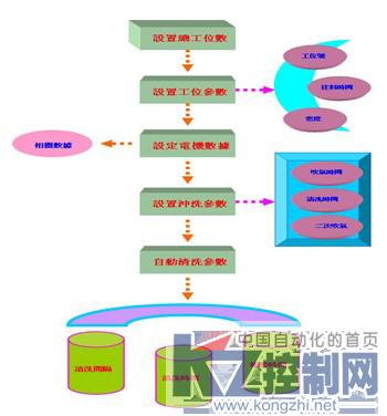

  4 设备工艺流程
   设备工艺流程图,如图1所示。
                                            图1 设备工艺流程图

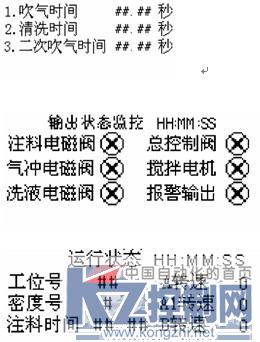

   6 控制架构及人性化的控制界面设计
    部分画面处理如图2所示。
                        图 2 部分显示画面

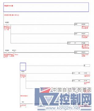

   7 控制程序设计与规划
   部分程序处理如图3所示。
                                       图3 部分程序处理
