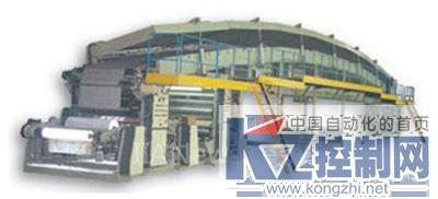

   双工位印刷涂布机主要用于BOPP、PVC、PET纸等材料制作胶带、反光膜、保护膜及涂色、涂药水之用,分A型机主要用于涂布BOP P、PVC、PET及纸张,受热后不会延伸的材料,和B型机用于PE等受热后会延伸的材料。双工位印刷机采用台达变频调速器控制速度,台达PLC系统进行自动张力控制技术,采用纲线辊涂布或三辊逆转计量刮刀涂布等方式,上胶均匀,上胶量可调,采用电加热或蒸气加热干燥方式。双工位印刷涂布机外形图如图1所示。
                                             图1 双工位印刷涂布机外形图

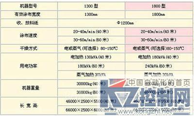

    双工位印刷涂布机的工作原理是,安装好欲加工纸张或PE膜在放卷轴A或B轴上,再预张紧放卷、收卷辊后压上靠锟,同时按走纸方向传递纸张启动主电机,使版辊与压辊压合,并调整至合适的张力即可开机;调节调偏辊的位置可以调节纸张的平整度;调节摆杆汽缸气压可以控制纸张或PE膜等加工品的张力,放卷轴通过张力摆杆调节膜的速度平稳,及放卷牵引和涂布印刷及收卷轴等都通过摆杆反馈调节传动点速度平稳运行,从而达到良好的印刷质量和效果。设备的主要技术参数如下表1。
                                                           表1 主要技术参数表

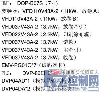

   2 控制系统清单

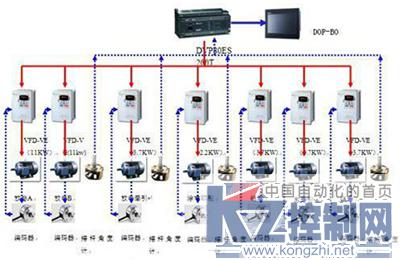

   3 控制系统结构图
  控制系统如题2 所示。
                                                      图2 控制系统

   包括放卷、放卷牵引、涂布印刷、收卷等4个轴均需要调整张力恒定的速度控制模式,实现过程为:首先以电子主轴方式计算出各轴的实际基准线速度,然后将基准速度的±5%线速度做为PID调节的允许调节范围,再通过采集的摆杆位置角度反馈做为PID反馈值来调节各轴的速度平稳和张力恒定;通过对PID参数的调试后最后正常工作到65米/分的极限速度时任能保证速度的平稳,张力摆杆的摆动幅度不超过±1%;

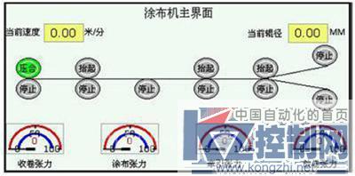

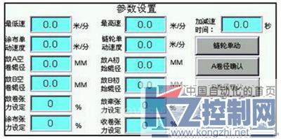

   主画面反映了全部传动轴的运行状态、当前放卷卷径、线速度,以及各个摆杆的张力角度位置等,如图3所示。参数设置界面提供了一些工艺参数数据等,如图4所示。
                                                    图3 涂布机主界面
                                              图4 参数设置
