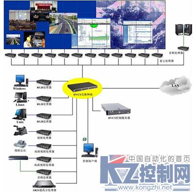

    DVCS分布式图像控制系统是台达电子与中达电通推出的全球领先的大屏幕拼接显示控制器,采用高性能嵌入式计算平台,将RGB/视频/高清视频/音频等不同信号编码为IP流,通过网络传输到显示输出端进行实时显示。该系统具有数字化、网络化、模块化、高度可扩展性、高度可靠性等特点。DVCS系统由信号输入处理器、显示处理器、网络交换机及控制服务器等组件构成,能够驱动高达10,000个处理器组成的拼接显示墙。
    目前,DVCS控制系统已广泛应用于公安、交通指挥、生产调度、运营监控等行业,并在各行各业中起到至关重要的作用,DVCS系统灵活的控制方式、高品质画质、便捷的系统安装与维护等优势赢得了用户广泛认可。
     DVCS控制系统整体架构:

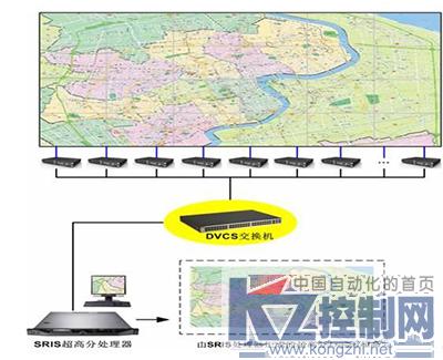

     DVCS控制系统的SRIS超高分辨率动态图像处理器系统由专用处理器和SRIS软件组成。SRIS处理器为SRIS软件运行硬件平台。利用台达自主研发的虚拟显示技术,SRIS软件可在处理器中产生一个超高分辨率虚拟桌面,用户将应用软件运行在虚拟桌面上便可产生出超大分辨率的应用图像。SRIS软件采用高效率DVCS影像编码引擎将超高分图像进行编码,利用网络传输至DVCS显示处理器进行实时显示。SRIS处理器是DVCS系统的一个处理器类型,可以被DVCS管理软件进行综合管理,实现在大屏幕墙上显示超高分辨率图像、超高分辨率字幕等功能。SRIS能够实现最大102,400 x 7,680分辨率动态图像的实时显示。

    SRIS作为DVCS系统的一种图像处理器,是基于网络化的图像传输与控制方式,在系统构建与使用上非常便捷,只需将SRIS处理器连接至DVCS网络交换机,在SRIS处理器上运行SRIS软件即可。可通过B/S架构DVCS管理软件对SRIS处理器进行远程管理和操作,多个SRIS处理器可同时运行和管理。
