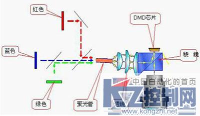

    三、 维护
   传统的UHP光源由于寿命较短,亮度衰减较快,导致在投入使用后,需要较高频率的定期调试,才能将亮度、色彩均匀性维持在一定水准。而LED光源的高寿命、低衰减特性很好的改善了这种情况,同时由于没有色轮,也就不用考虑长期运行的灰尘对于光机输出色彩造成的影响(见图三)。这样就大大节省了维护所需要的人力支出。
                                                      图三
