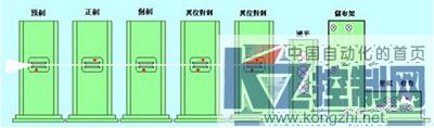

   无纺布生产线设备主要有分为两部分——前纺和针刺。前纺包括:送棉箱、松开机、气压棉箱、梳理机、铺网机;针刺包括:针刺机组(根据用户需求选择机组)、烫平、储布架、压辊、收卷。其中根据针刺所对应的刺位可分为:倒刺、正刺、异位对刺。

   2 设备示意图及控制工艺

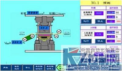

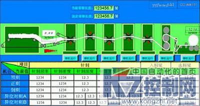

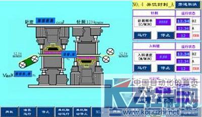

   设备示意图如图2所示,生产线控制模式主要有:手动控制、单机自动、整线控制。机械主要参数有:针刺修正系数、入料传动系数、出料传动系数、布针密度、速度修正系数。机械参数主要用于主要生产参数有:针刺密度、针刺频率(针频)、入料速度、出入料速度牵伸比、托网上下限、剥网上下限、原点设置。其中,机械参数主要做为实际运行速度校正调整。生产参数倒刺、正刺只有1组托网上下限、剥网上下限、原点设置,如图3所示。异位对刺设置区有2组托网上下限、剥网上下限、原点设置,如图4所示。
                                图2 设备示意图
    在整线控制模式下,选择单组旁通(穿越)功能,出入料正刺运行,针刺停止。所有速度取决于前纺速度(前级速度),即改变前级速度所有速度都会自动更变,同时,速度的加减不影响针刺密度。
              图3 生产参数倒刺、正刺只有1组托网上下限、剥网上下限、原点设置
                     图4 异位对刺设置区有2组托网上下限、剥网上下限、原点设置

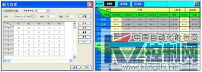

   生产所有工艺参数可通过HMI的16bit配方存储,同时,可添加当前配方产品名称备注,如图5所示。
                      图5 生产所有工艺参数可通过HMI的16bit配方存储

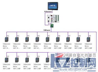

   3 系统网络控制图
   系统网络控制图如如6所示。
                                           图6 系统网络控制图

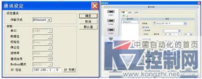

   由于本次HMI(DOP-B10E615)应用跟PLC(DVP28SV00R)通讯走的是Ethernet,因此我们需设置HMI跟PLC所对应的IP地址(DVPEN01-SL默认网关为192.168.1.5)。通讯设置见图7。
                                       图7 通讯设置

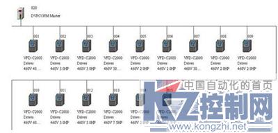

   本次应用,所有变频器都选用C2000进行控制。控制模式为CANopen总线控制。组态图如图8所示。
                                   图8 组态图

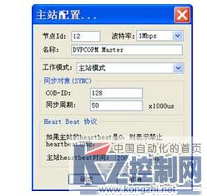

主站模式设置。首先选择“网络”后,再选择“主站参数”。本例为CANopen为Master。如图9所示.
                                   图9 主站配置

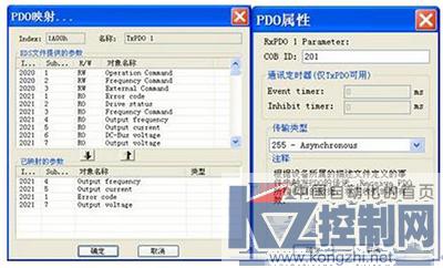

   PDO配置设置。PDO分为Receive PDO和Transmit PDO,可根据实际工艺要求选择相应的PDO。本次应用PDO设置分别为:
   Receive PDO:Output frequency(输出频率)、Output current(输出电流)、Output voltage(输出电压)、Error code(错误信息)。同时,选择传输类别。如图10所示。
                                 图10 Receive PD0配置设置
   Transmit PDO:Operation command(操作命令)、Frequencycommand(频率命令),同时,选择传输类别。如图11所示。
                             图11 Transmit PD0配置设置

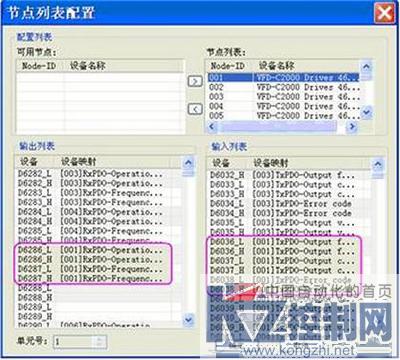

   读取Master相关配置信息,即PDO所对应的D存储单元地址。如图12所示。
                              图12 节点列表配置
