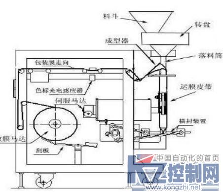

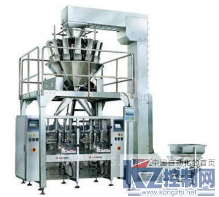

   立式包装机是将卷筒状的挠性包装材料制成袋筒,充入物料后,进行封口,三个功能自动连续完成的机器。配合上道的计量冲填机械,立式包装机常用于包装块状、片状、粒状、梗枝状、粉状以及流体和半流体物料。立式包装通常分为连续式包装机和间歇式包装机。
                               图1 间歇式垂直包装机
   1 连续立式包装机工艺介绍
   如图1所示,间歇式垂直包装机的横封装置固定在一个位置上,每次封口的时候,拉薄膜的动作定制,封口达到一定时间以后才能脱开再继续拉薄膜,而连续式垂直包装机则可以不停止拉薄膜动作,在实施完全压合动作过程中整个横封台保持与薄膜牵引一致的速度,完成以后退开横封台,到一定位置后再飞快退回到上面的位置上。因为连续式生产效率高,目前连续式代替间歇式是个趋势。但是同样是连续式,有机械凸轮实现的,有利用伺服电机利用电子凸轮实现两种方式。其中机械式在跟换包装膜长度时需调整机械应用十分不方便,且机械惯性大,速度不能提高。所以连续式包装机用电子凸轮控制伺服方式就成为首选。

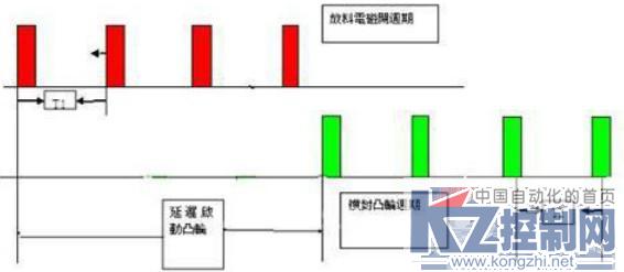

   情况一,如果落料时间短可以忽略不计(加中间斗,落料时间300ms),实际运行时如图3,在热封伺服固定角度促发开秤电磁阀即可(连续式包装机热封为电子凸轮,可从程序中设置角度。)
                         图3 落料时间忽略不计情况下的运行图
   根据热封的电子凸轮周期0~360设定促发开启放料阀即可。比如,在开机前假设设定50度,放料。实际出现夹料。调整促发角度到150,直到合适为止。因为落料时间足够短,一个周期按120袋来算也有500ms。

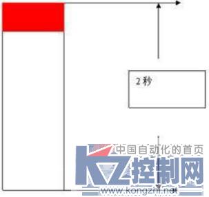

   情况二是往往客户不加中间斗的情况很多,在包装食品级颗粒物时,避免中间环节污染,往往不加中间斗。也就是从打开放料到落到袋内,落料时间长,大约有1~4s时间不等。
   假设落料秤从开启电磁阀到落到袋里大约有2s的时间。实际切袋速度为每分30袋到120袋,以每分60袋来算控制,控制过程如图4所示,左边为下料信道,在设定速度为60袋时需先打开电磁阀,等即将落到底部时启动拉模及封切。

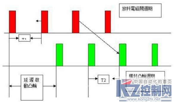

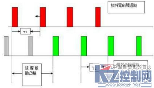

    每次当前横封的为前隔一袋的,图6为基本60袋的时序图,对应不同速度时序图也要改变假设是120袋,500ms一个周期,前面需提前依次打开可能四次电磁阀;热封凸轮第一次热封的是开始放料的第一袋,是已经放的第四袋。热封启动前在空中料道内已有四袋。
                              图7 运行时序图
   这样由于凸轮滞后几个周期运行,就无法采取上述凸轮周期内位置点促发的方案,只用按照设定填充速度,采用时间促发放料电磁阀难点主要在于如果设定60袋,假设电磁阀按照每1s一个周期打开,实际拉膜及横封速度不一定是1s,有可能是1.1s,有能是0.9s一袋,这样时间长了就会运行中偏差越大。导致夹料,如图7所示。
   3 落料填充解决方案

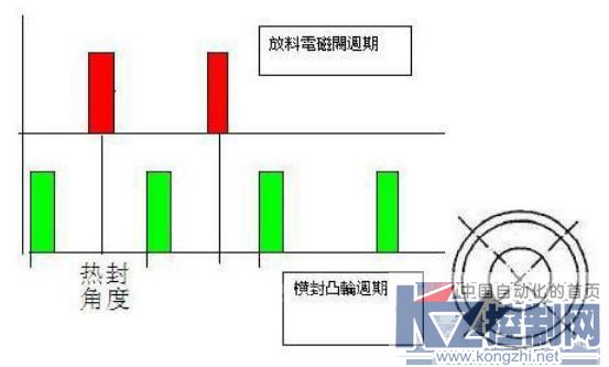

   现在主要的问题是如果以时间为周期,开启电磁阀,无法使实际运行的凸轮周期与其完全吻合。只能以实际凸轮运行周期促发电磁阀,才可以保证周期完全吻合。在凸轮未运行之前,先用时间促发电磁阀。在前面两个周期,凸轮实际未走,用时间周期促发电磁阀,等到第三个周期凸轮才实际运行。切换到设定角度输出电磁阀,这样既解决了凸轮延迟启动无法依靠角度促发放料电磁阀的问题,又解决了单纯依靠时间促发电磁阀,长期运行放料周期与凸轮运行周期累积误差的问题,如图8所示。
                                 图8 运行时序图

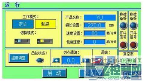

   在人机上选择开关打到填充模式,如图9所示。
                                 图9 人机界面示意图

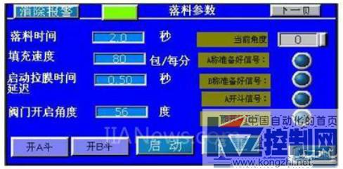

  在人机上设定落料时间和填充速度,如图10所示。
                             图10 人机界面示意图

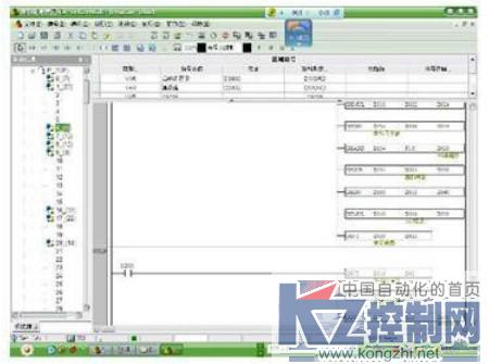

    通过程序计算实际需提前放几袋,假设落料时间2s,速度40袋,一袋的周期是1.2s。 2s/1.2s=1.67,需要两袋依靠周期时间促发,如图11、12、13所示。
   经过实际运行,分别速度由40-60-80-120试运行,包装填充稳定。
                            图11 计算界面
                       图12 依靠时间促发两袋后允许角度促发
                     图13 开始时间周期促发电磁阀2次,后转为凸轮角度促发
