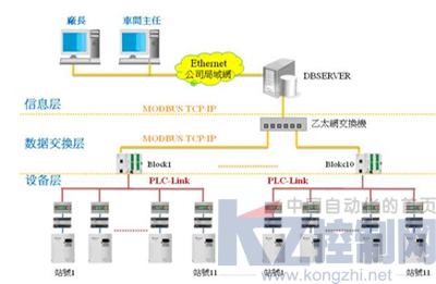

   客户机台的细纱机采用的是台达的控制方案,为“文本+PLC+PLC”的方式,文本采用DVP-TP04AS2,PLC采用DVP 24ES,而变频器采用台达专为纺织行业涉及的无散热风扇的平板机型VFD-B-P系列变频器,如图1所示。
                                           图1 系统结构图
   由于原本机台上选择的PLC为只有两个通讯口的DVP ES系列,而在机台上因需要和文本显示器及变频器通讯,因此PLC的两个通讯口均已被占用,而文本显示器除去与PLC通讯的RS232接口,仍然有一个RS-485通讯接口空闲,因此选择此485通讯口为数据机台数据的采集和修改接口,无需再增加额外的数据采集器,节省了客户的投入成本。
根据数据的采集流程,信息系统分成三层,如图2所示,自下而上依次为:
   设备层:机台的文本显示器对PLC进行读写控制;
   数据交换层:数据交换层的PLC与各个机台的文本显示器进行数据交换;
   信息层:PC的数据读写模块对与数据交换层PLC进行数据交换。
                                             图2 系统架构图
   1.1 设备层
   采用Modbus方式通讯,将机台上所需要读写的工艺参数进行搬移、集中化处理,减少不连续地址读写带来的低效率,每个机台需要读取的参数达到90个字,写入达到20个字。
   1.2 数据交换层
   在数据交换层中,用台达DVP 28SV作为主站,对机台的TP文本显示器直接进行数据的读取和写入。主从PLC的通讯协议采用PLC-Link进行,PLC-Link是台达基于Modbus开发的一种通讯方式,具备从站自动侦测功能,从站断线提示,从站数据交换指示等功能,一个主站最多可以和32台PLC从站进行数据交换,通讯速度最高可达115kbps,每次最大读取字数100个,最大写入字数100个。
   考虑到读写周期,每个数据交换层的PLC连接11个机台。整个车间的所有机台参数可在不到2秒内完成参数的读取。
   1.3 信息层
   信息层通过工业以太网进行数据交换,工业以太网凭借高速、易于扩展等特点,吸引越来越多用户,本项目中主要采用Modbus TCP协议,数据交换层的PLC可通过左侧扩展的以太网模块DVP EN01,与工控机进行数据交换。

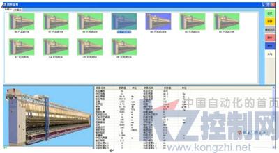

   3)图形化监控模块:将采集模块采集到的数据进行通过文字、表格、图片等方式显示,通过模块可监控到车间每一个机台的生产信息,包括机台的运行电流、当前产量、运行时间等,通过图形、动画的方式,还可更直观地反应生产现场的信息;

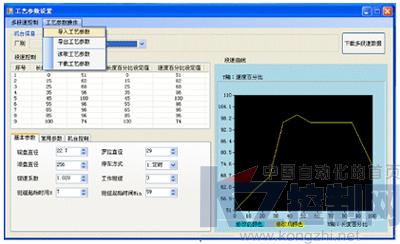

   4)参数管理模块:可以在进行产品切换时进行,对工艺参数进行批量修改;

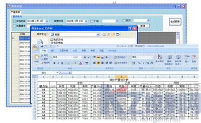

   5)报表统计模块:报表功能可以根据客户设定,定时生成日报、周报、月报等,格式与Excel完全兼容;

                           图3 机台参数监视画面
                                 图4 工艺参数设置画面
                                  图5 生产报表模块

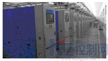

                                     图6 项目实施后现场车间
