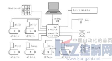

   1 控制系統的组成

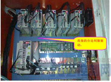

数控系统:PUTNC-H6C-6×1;
伺服驱动:ASD-A4523-B×1、ASD-A0721-AB×3、ASD-A1021-A×1、ASD-A1521-A×1;
伺服电机:ECMA-C30807ES×2、ECMA-C30807FS×1、ECMA-F21845PS×1、ECMA-E31310FS×1、ECMA-E31315ES×1。
   2 性能及特点

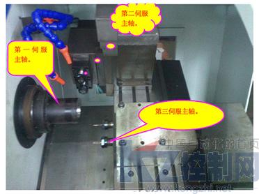

    通过台达PUTNC-H6C-6的高性能6轴控制器,匹配台达高性能伺服和45°高刚性斜床身,充分发挥产品高性能的特点,分别作用于X轴、Y轴(垂直于X轴,用于铣削加工)、Z轴、A轴(第二主轴)、B轴(第三主轴)、C轴(第一主轴),组成车铣CNC复合加工车床。
   以车削为基础的CNC复合加工车床,通常是以普通CNC数控车床为基础,匹配一个4工位或者8工位电动刀架或液压伺服刀架,或者匹配便于高效批量加工的多个排刀等刀具发展而成。主要加工对象为轴类、盘套类等回转体零件,还可以进行轴类加工件的侧向或者轴向的铣削、钻孔和攻丝等加工。
   在垂直于X轴的端面后端装上具有可任意升降的铣削动力头(第二主轴),在铣削动力头的第二主轴上安装铣刀、钻头或丝锥。铣削动力头的升降通过伺服电机带动滚珠丝杠旋转来实现精确定位。通过第一主轴的速度模式和定位模式的切换,匹配定位模式下的任意分度配合X轴端面和Z轴端面安装的动力头(第二主轴和第三主轴)上安装的旋转刀具进行偏心钻孔,攻丝和铣削加工,还可实现圆柱的高速插补,从而大大地扩展了数控车床复合加工的能力。 达到通过一次工件装夹,便可对回转体零件进行全部或大部分的加工效果。

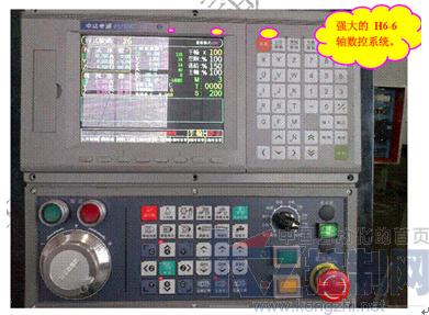

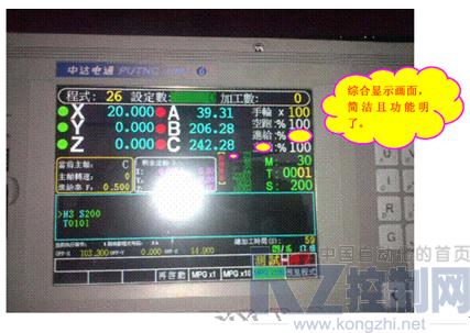

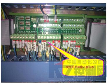

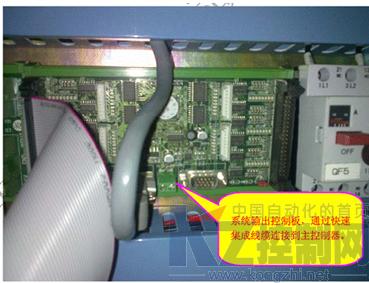

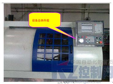

   3 现场资料分析

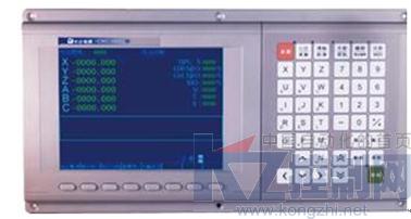

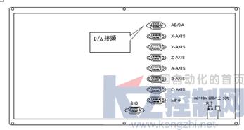

   4 控制器结构及特色
   电压命令型伺服系统,最大响应速度,每秒400万个脉冲 (4000kpps) 分辨率1μm 时,速度可达每分钟240米。
   可自由设计简易之LCD屏幕,利用LCD显示编辑系统,简单易学。并可选择PC屏幕显示编辑软件,便于监视或检验程序。经计算机RS232 接口,可由PC传送并执行程序 (边传边做),或直接通过USB接口进行传输。

   提供串行输入128点,输出128点之可程序逻辑控制点。
