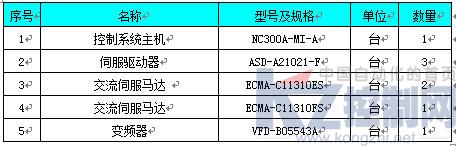

   3.1控制系统配置
  控制系统配置如表1所示。
   表1 控制系统配置

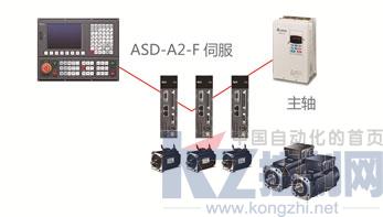

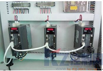

   3.2控制框
   控制框如图2所示。
                                 图2 控制框
   3.3系统总线通讯
   系统总线通讯图如图3所示。
                            图3 系统总线通讯

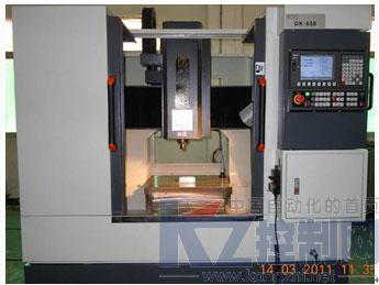

   3.4 成品
   成品如图4所示。
                               图4 成品示意图
