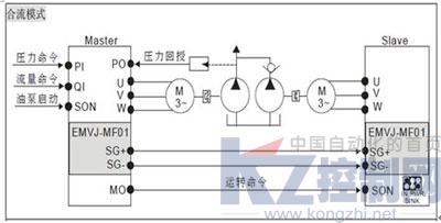

   台达双泵合流驱动产品通过伺服控制器的485总线实现对分系统的协调控制,用合流后的压力作为压力反馈。上位机的给定压力和流量命令信号接入主泵(控制器),主泵通过485总线将数字命令传输给从泵,合流控制中的各个伺服控制器根据应用需求确定最节能的工作状态,协同控制各电机的力矩和转速,确保系统压力和流量的快速响应,压力和流量的稳定,以及制成过程中的平稳转换。

   3 系统框图
                                    图1 系统框图
系统框图如图1所示。将主机MO1输出接至从SON接点,且主机MCM接至从机COM。

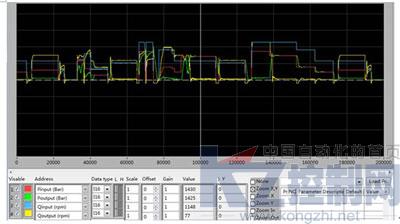

   5 调试后全自动波形图
   调试后的全自动波形图如图2所示。
                                 图2调试后全自动波形图
