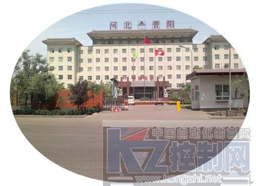

   一、企业概况
   河北普阳钢铁有限公司是一家集洗煤、焦化、白灰、焖渣、烧结、球团、炼铁、炼钢、轧材、制氧、发电、科研为一体的综合性中外合资钢铁公司。固定资产达104亿元,拥有员工9800余人,位于邯郸太行山东麓,2006年以来连续荣获中国企业500强、中国制造业500强、全国钢铁工业先进集体、河北省百强企业等荣誉称号。生产设备全部达到国内外先进水平,过程全部实现由计算机控制,检测手段齐全,工艺设备先进。公司采用ERP系统进行现代化管理,实现了无纸化办公和视频调度会议,建立了能源管控中心等一整套科学的、完善的质量管理体系,公司十分重视节能降耗与资源综合利用, 累计使用我公司高压变频器将近50台,企业走循环经济的道路,节约了能源,降低了能耗,净化了环境,增加了经济效益,提高了企业竞争力。

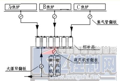

   2.1冷媒鼓风机工艺
   冷媒鼓风机---从炼焦炉出来的焦炉煤气,经集气管、吸气管、初冷器、捕焦油器、回收氨和苯的系统等一系列的设备,然后才能变成净煤气送给不同的用户,或送至贮罐。在这一过程中煤气要克服许多阻力才能到达用户的地点,为此,煤气应具有足够的剩余压力。另外,为了使焦炉内的荒煤气按规定的压力制度抽出,要使煤气管线中具有一定的吸力,因此,必须在焦化工艺的流程中,选择合理的位置设置鼓风机,使得机前为负压,机后为正压。

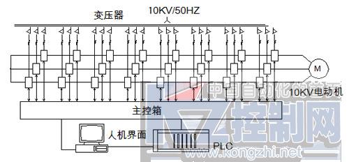

   2.2变频调速原理
   高压变频器采用多电平串联的结构控制方式,系统结构如下:
   10KV系列有24个功率单元,每8个功率单元串联构成一相,每个功率单元结构上完全一致,可以互换,其电路结构为交-直-交单相逆变电路,整流侧为二极管三相全桥,通过对IGBT逆变桥进行正弦PWM控制

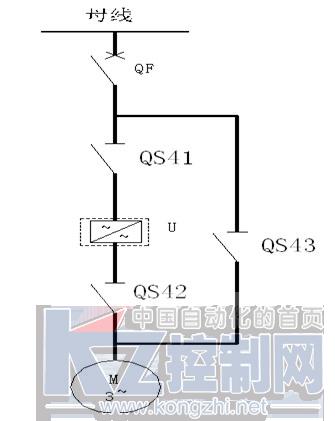

   2.3系统旁路柜控制方式
   基本原理:变频装置本身配有3把刀闸,完成变频/工频的切换,其中QS42与QS43刀闸之间设计机械闭锁,确保不会出现变频回路与工频回路同时闭合.在选择变频运行状况下,变频装置进出QS41和QS42刀闸闭合, QS43刀闸断开.切换至工频运行时,先断开QF断路器,此时由电气线路控制顺序为:依次断开QS42刀闸和QS41刀闸,然后闭合QS43刀闸,使电机切换至工频侧

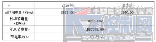

   三、节能数据分析:
   3.1工频/变频状态下的年耗电量计算
   改造前冷鼓风机日用电量:
  改造后冷鼓风机日用电量
  节电量:

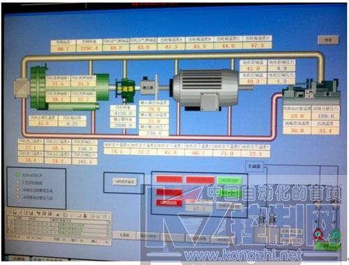

  3.2DCS监控画面及现场图片如下:

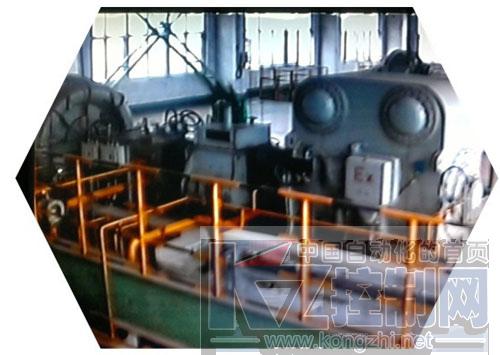

   高压变频器——>电机——>耦合器——>加速器——>煤气鼓风机
    现场电机实物图

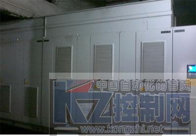

    现场高压变频器图片如下:
