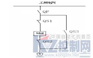

   现场要求水阻柜改造变频,且工频运行模式下保留水阻柜的软起功能,电机为三相异步绕线式电动机,水阻柜类型有柜内增加极板升降电机(即极板升降改变阻值)。变频器为一托一手动旁路柜,变频器旁路柜一次接线和标配接线方式一样的,如图1所示,从客户母线过来的10KV线是不经过水阻柜的(仅仅客户的AC380V控制电到水阻柜)。
                                         图1 转子串水阻一次接线图原理图
  此时,变频器模式下,水阻柜的旁路柜内的短接接触器在这里就相当于短接转子,使绕线式电机变为鼠笼式电机供变频器使用。工频模式下,为电机软起,软起成功后,水阻柜的旁路柜内的短接断路器在这里就相当于短接转子,使绕线式电机变为鼠笼式电机供工频使用。
   采用工频模式运行时,首先合闸QS3,DCS远程合闸QF断路器,水阻柜接收到QF合闸信号及工频状态后,水阻柜运行,此时水阻柜极板自上而下运行,通过水阻柜实现软起,当极板运行至底部的时候,有个限位开关,通过连锁,给水阻柜接触器KM一个信号,使水阻柜内的真空接触器KM吸合,将水电阻短接掉并保持,绕线式变成鼠笼式电机启动完成,经过延时几秒后,动极板自动复位至原始状态,等待一下次启动。
  采用变频模式运行时,首先QS1、QS2隔离开关合闸,DCS启动QF合闸,高压电进入变频器,(水阻柜启动信号串入工频状态,此时启动不了,),同时KM水阻柜接触器接收到QF合闸信号后, KM直接短接,绕线式变为鼠笼式电机,变频器接收到KM短接信号后,通过DSC远程启动/停止/调节变频输出。
