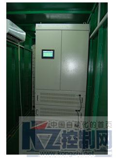

   深圳京能纺系统集成有限公司的防闪络后备电源系统,采用动力锂离子电池储能的方式为变频器提供瞬时直流供电,维持变频器的运行。因为在聚酯和长丝生产线中,控制系统使用的是UPS电源,因此这种电网闪络对控制回路不会造成影响。

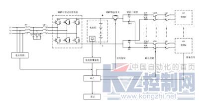

   防闪络后备电源系统由若干子系统组成,主要包括:动力锂电池组、DC/DC转换器、电池管理系统、充放电器、PLC控制系统与直流分配系统等。系统原理图如下图所示。

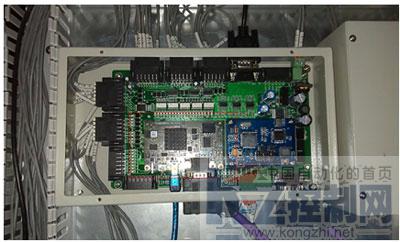

   其中,PLC控制系统是控制整个电源系统正常工作的核心,而PLC控制器又是控制系统的核心,能够协调各个子系统间的互相配合运行。PLC控制器采用赫优讯公司的netPLC模块。PLC的功能是对电池的电量和充放电进行管理,将电池的电量控制在50%左右,以延长电池的使用寿命。PLC还管理着直流挂网原件(接触器)的动作,检测相应回路的变频器的准备信号。netPLC基于赫优讯netX技术,是即插即用的集成现场总线通讯功能与逻辑控制功能的嵌入式模块。用户可以使用西门子公司STEP7编程工具编写自己的逻辑程序,也可以使用CoDeSys或MULTIPROG等IEC-61131标准的编程环境。模块上的PROFIBUS-DP主站接口,能够实现中小型PLC的性能来控制本地IO及分布式远程IO。
   另外,PLC模块还需接收电池管理系统中每一节电池的电压、温度、内阻、充放电电流以及SOC(充电状态,也就是电量值),这样可以直接定位到故障电池的地址,方便快速判断故障位置及类型,节省维护时间。专门定制的充电器(IGBT可逆式充放电装置)回路可以精确度控制直流电压和电流的大小,控制系统通过总线通讯方式可以设定电池组的充电电压、电流等参数,实现电池的均充/浮充、恒流/恒压等充电功能。将电池供电接入变频器需要直流分配系统,控制系统检测到变频器得电后发送过来的“准备好”信号后,由PLC控制相应的输出接触器闭合。
  系统中还配置有人机界面,采用触摸屏形式,PLC将电池组的相关数据(电压,温度,SOC等)、充电放电的相关操作和指示,放电时间等事件记录,以及故障信息等发送到触摸屏上进行显示。
  目前,京能纺公司的该套防闪络后备电源系统,已经在多个聚酯装置的变频系统工程上成功进行了实施,成为了非常成熟的防闪络解决方案。
