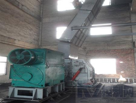

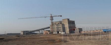

  本次介绍的破碎机负载上进行变频调速项目,就是应用在鹏飞集团500万吨焦化项目一期工程煤初破负载上。
   三、 工艺简介
   锤式破碎机主要是靠冲击能来完成破碎物料作业的。锤式破碎机工作时,电机带动转子作高速旋转,物料均匀的进入破碎机腔中,高速回转的锤头冲击、剪切撕裂物料致物料被破碎,同时,物料自身的重力作用使物料从高速旋转的锤头冲向架体内挡板、筛条,在转子下部,设有筛板、粉碎物料中小于筛孔尺寸的粒级 通过筛板排出,大于筛孔尺寸的物料阻留在筛板上继续受到锤子的打击和研磨,直到破碎至所需出料粒度最后通过筛板排出机外。
   通过对破碎机工作原理的分析,可以看出破碎机负载性质:冲击型负载,负载极不稳定,很容易出现短时大负载,所以要求配套变频器具有快速动态响应能力,能够适应短时超额定的负载转矩。利德华福VA系列高压变频器具备了适应这种负载的特性。

  如果使用工频电网带动破碎机,则明显感觉到破碎机的震动惊人,而且极容易过流跳闸。而使用利德华福VA系列高压变频器后,可以根据工艺要求,降低电机转速,则耗电量明显减少,而且破碎机和电机震动明显减小。使用利德华福VA系列高压变频器后,破碎机不再动不动就跳闸,避免了频繁启动,频繁的冲击。
