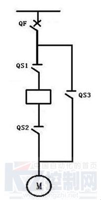

   根据现场的实际情况,旁路柜采用了一拖一手动方案。此结构是手动旁路的典型方案,原理是由3个高压隔离开关QS1、QS2和QS3组成(如图,其中QF为原高压开关柜内的断路器)。要求QS2和QS3不能同时闭合,在机械上实现互锁。变频运行时,QS1和QS2闭合,QS3断开;工频运行时,QS3闭合,QS1和QS2断开。
  优点:在检修高压变频器时,有明显断电点,能够保证人身安全,同时也可手动使负载投入工频电网运行等。
  缺点:高压变频器故障时,不能自动由变频转为工频。

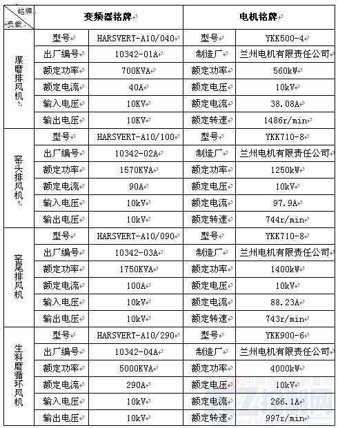

  现场设备铭牌参数如下:

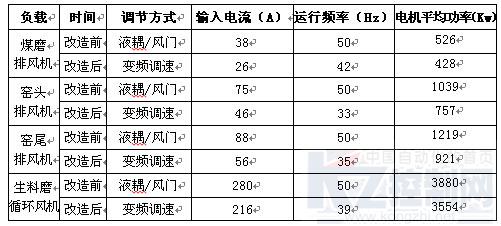

   峨胜水泥该5000t/d生产线变频改造后,取得了显著的节能效果,改造前风机风门的开启经常在70%左右,电机全速运行;变频改造后,风机变速运行,风门全开。因现场工况变化不是很大,变频调速系统经常运行在42Hz左右,与调节档板时的消耗功率大大减少,节电效果与经济效益显著,变频改造前后,电机的运行数据如下表所示:
   上述表格中,改造前电机平均功率计算方法为:
38×1.732×6×0.8=526KW
75×1.732×6×0.8=1039KW
88×1.732×6×0.8=1219KW
280×1.732×6×0.8=3880KW
   改造后电机平均功率计算方法为:
26×1.732×6×0.95=428KW
46×1.732×6×0.95=757KW
56×1.732×6×0.95=921KW
216×1.732×6×0.95=3554KW
  注:变频运行时,变频输入功率因数为0.95;工频运行时,功率因数为电机功率因数0.80。
  该设备每年检修一次,检修时间为30天,其余时间均运行,我们按一年运行300天,实际电费按一度电0.5元计算
1、(526-428)×300×24×0.5=35.3万元
2、(1039-757)×300×24×0.5=101.5万元
3、(1219-921)×300×24×0.5=107.3万元
4、(3880-3554)×300×24×0.5=117.4万元
  则一年节省电费为:35.3+101.5+107.3+117.4=361.5万元

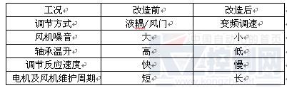

   2.改善工艺
  现将改造前及改造后现场工况列表如下:
   参考上述表格,可以看出:
  该水泥生产线风机变频改造后,取得的间接效果也是十分明显的,变频器低频运行时,电机及风机旋转速度降低,电机及风机的轴温降低,机械噪音降低,整体维护周期延长;高压变频器的频率分辨率精确到0.01赫兹,调节及时,调节精度高,运行人员在DCS侧通过监控界面很方便的调节电机的运行频率。
