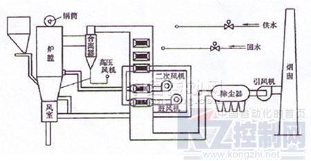

  循环流化床锅炉示意图如图所示。
                                 循环流化床锅炉示意图
  循环流化床锅炉通过一次风机(有的锅炉一、二次风机共用,称为送风机或者鼓风机),将先经过空气预热器加热过的热空气,送入炉膛,主要是流化炉内物料,同时提供炉膛下部密相区燃料燃烧所需要的氧气。对于容量较大的流化床锅炉,还专门设计有多台流化风机,起到流化炉内物料的作用。同时,通过二次风机,提供补炉内燃料燃烧所需要的氧气并加强物料的掺混,还对整炉内温度场合的分布。炉膛里燃烧后的烟气,通过循环灰分离器,飞灰回送装置等,将燃烧未完充分的烟气循环燃烧,废气最后经过除尘器,通过引风机排入大气中。

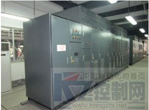

   北京利德华福电气技术有限公司的HARVEST系列为单元串联多电平高压变频器,采用多个独立的低压功率单元串联来实现高压输出,主要包括移相变压器与功率单元两大部分。并辅以其他控制系统,如主控箱、PLC等,让变频器的运行状态能够实时记录,并有完整的保护功能。
  A、移相变压器,主要功能为将输入电压降为700V左右的电压,供给功率模块,并通过多重化设计,使得变压器二次侧各绕组的谐波电流相互抵消,基本上消除了变频器对电网的谐波污染。
  B、功率单元是整台变频器实现变压变频输出的基本单元,每个功率单元都相当于一台交-直-交电压型单相输出的底压变频器,输出等幅的PWM波形,但每个功率单元相互间有确定的相位偏移,串联叠加以后,在变频器输出侧得到的是正弦阶梯状PWM波。
   C、变频器的控制采用DCS远程控制,通过一路4-20MA模拟量,直接控制变频器的输出转速,以达到控制风机风压、风量的目的。在DCS侧,通过自动控制程序,根据负荷、炉膛压力等数据进行自动调节控制。
   D、变频器控制电源采用两路交流220V电源,两路电源互为备用,在其中一路电源失电之后可以进行无扰切换,并将报警信号送至DCS,方便检修人员的故障排除。

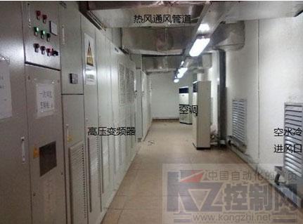

   E、变频器冷却采用空水冷方式冷却加空调辅助冷却,变频器散热的热风,通过水冷器进行热交换,又回到室内继续循环,采用空水冷方式冷却,变频器室实际与外界没有空气交换,对变频器室的环境起好很好的改善效果,同时,在后期维护上,空水冷相对于其他散热方式,如空调循环,维护量都相对应少很多。在变频室内还安装有空调,在空水冷设备正常投入使用的情况下,空调只做为备用。

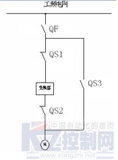

   3.2“一拖一”手动旁路变频改造介绍,主要应用负载为流化风机:
   如图所示,“一拖一”手动旁路变频器一次回路由三个手动刀闸构成,变频器输入刀闸QS1,变频器输出刀闸QS2,工频旁路刀闸QS3。并且三个刀闸之间有完整的互锁功能:变频器输出刀闸QS2与工频旁路刀闸QS3之前的机械互锁,其中一个合闸之后,另一个不能合闸,主要是防止两个刀闸同时合闸时,变频器的反送电,导致变频器功率单元的损坏。
   循环流化床锅炉的流化风机一般是三到五台,主要看炉膛及风烟管道的结构及配套风机功率大小,宝丽华电厂流化风机为三台,正常运行情况下为两用一备,其中备用流化风机变频器处于热备用状态,即变频器的输入刀闸QS1与输出刀闸QS2为合闸状态,且高压开关QF在合闸状态,变频器处于高压带电待机状态,在其他两台风机或者变频器如果出现故障时,可以随时启动备用风机,立即投入使用,再将故障风机退出运行检修,检修完毕后再投入备用。
  由于流化风机是两用一备,在其出现故障之后可以立即开启备用风机,留有充裕的检修时间,所以考虑到经济状态,采用“一拖一”手动旁路系统即可满足连续生产的要求。

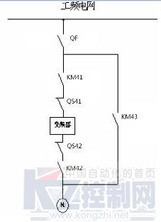

   3.3“一拖一”自动旁路变频改造介绍,主要应用负载为引风机,一、二次风机:
   如图所示,“一拖一”自动旁路变频器一次回路由两个手动刀闸及三个真空接触器构成,变频器输入刀闸QS1,输入接触器KM1,变频器输出刀闸QS2,输出接触器KM2,工频旁路接触器KM3。要检修变频器时,可以将手动刀闸QS41与QS42断开,形成明显的断点,以确保安全。变频运行时,合上KM41与KM42,当变频器出现故障时,系统会自动分断KM41与KM42,并延时合上KM43,电机以工频状态运行。
   虽然对于双风机循环流化床锅炉系统,其中一台风机有故障时,锅炉并不会熄火,只需要降负荷运行。为保证系统的连续运行,引风机,一、二次风机采用“一拖一”自动旁路系统,在变频器发生故障时,变频器将自动将KM41与KM42分闸,并发“重故障”状态信号至DCS,DCS接到变频器“重故障”状态信号之后,开始发出关风门指令,当风门关到一定开度时,变频器自动合上KM43,此时风机以工频状态运行。
   在经过现场多次的试验后,当变频器出现故障时,此时风门开度最好关到30%左右为最佳值,此时再将风机以工频状态运行起来,对整个锅炉系统的影响最小。在多次试验风门开关速度以后,确定了变频器故障切换工频的时间,即当变频器出现故障之后立刻开始计时,并分闸KM41与KM42,同时发“重故障”信号至DCS,DCS开始执行关风门逻辑,在经过29秒之后,风门大概关至30%开度,此时变频器自动将KM43合闸,风机恢复工频运行。
   所以,对于引风机、一、二次风机系统来说,当变频器有故障时,只有大概30秒左右的负荷压力波动时间,即可以恢复到双风机运行状态。这样可以保证系统的连续运行。
   可能对于不同现场来说有不一样的运行工况,可能风门的机械动作时间也不尽相同,HARSVERT系列变频器可以从界面上面自由设定切换工频的时间,以满足不同现场的工况的要求。
