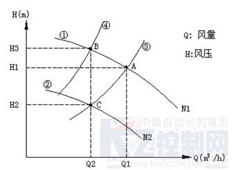

  风机的工作特性图如下:
  由上知,采用调节风机速度来减小风量,风机改按速度N2运行,工作特性为曲线②,风机工作在C点,风量仍然为Q2,但压力为H2。
   相比B、C两点,风机减少的轴功率为:ΔP=PB- PC=(H3 –H2)×Q2
  在风道阻力特性不变的情况下,风机的风量Q、压力H、轴功率P和转速N之间满足如下关系(相似定理):
Q∝N,H∝N2,P∝N3
  所以有:通过调速方式改变风机风量,风量下降一半时,风机轴功率将下降。

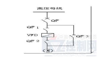

  为了充分保证系统的可靠性,采用如下主回路方案:
   此方案是自动旁路的典型方案。原理是由3个高压开关QF1、QF2和QF3和高压开关QF、电动机M组成(见左图)。要求QF2和QF3合闸回路之间的存在机械、电气、互锁逻辑,不能同时闭合。变频运行时,QF3断开,QF1和QF2闭合;工频运行时,QF1和QF2断开,QF3闭合。高压开关QF、电动机M为现场原有设备。

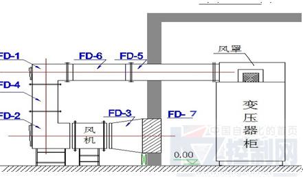

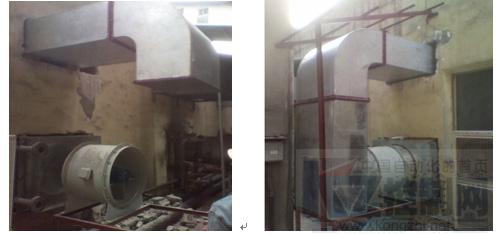

  空水冷系统原理:
   如图所示:高压变频器在密闭的室内运行,设备柜顶加装一个风罩,通过FD-1、FD-2、FD-3、 FD-4、FD-5、FD-6 制作的风管对高压变频器柜顶散失出来的热量引出,外边加装一个增压风机透过安装在墙体的FD-7(水冷却器)进行后,冷却风量循环至高压变频器室内再次对高压变频器本体冷却。
   对于使用空调而言,冷却成本极低,投资不大。仅需提供FD-7的循环冷却水以及用于对风道增压进行循环的低压电机即可。环境卫生,冷却效率高,长期投资少,维护方便。
