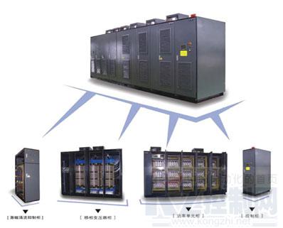

  改造方案采用两套高压变频调速装置分别对两台电机进行供电,其中两高压变频装置采用矢量控制、主从同步,保证两电机的同步拖动,实现两台电机输出同样转矩,转矩、功率分配均匀,达到整个调速范围内平滑无脉动,低速运行平稳的水平。如其中一路电机或变频器出现故障时,通过外部切换,可实现单电机全速半载正常运行。变频改造选用2台型号为HARSVERT-FVA06/120的高压变频器。该系列高压变频器由激磁涌流抑制柜、变压器柜、功率柜和控制柜组成,是北京利德华福电气技术有限公司生产的新一代能量回馈型矢量控制高压变频调速系统,系统采用无网侧电抗器的四象限单元串联多电平结构,通过矢量控制算法对电机进行精确的控制。

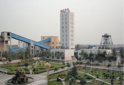

                               图1、龙田煤业一角
                                 图2、高压变频系统的构成
