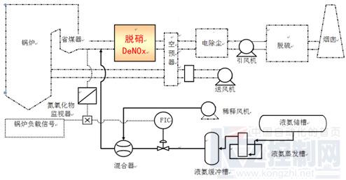

   2 .3 SCR烟气脱硝工艺流程
   SCR工艺系统主要由脱硝反应器、烟道系统、氨储存供应系统、氨喷射系统、吹灰系统等组成。
  液氨储存于液氨储罐,经过蒸发器蒸发为气氨,送到反应器区,与稀释空气混合均匀并喷入脱硝系统。充分混合后的还原剂和烟气在SCR反应器中催化剂的作用下发生反应,去除NOx
  工艺流程图如下:

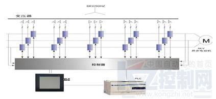

  3.1 高压变频器原理
   HARSVERT-VA系列高压变频调速系统采用单元串联多电平技术,属高-高电压源型变频器,直接6、10KV输入,直接6、10KV高压输出。变频器主要由移相变压器、功率模块和控制器组成。
   输入侧移相变压器将网侧高压变换为副边的多组低压,各副边绕组在绕制时采用延边三角接法,相互之间有一定的相位差。这种多级移相叠加的整流方式,消除了大部分由独立功率单元引起的谐波电流,大大改善网侧的电流波形,使变频器网侧电流近似为正弦波;无需滤波装置,轻松满足标准对谐波的要求;无需补偿装置,网侧功率因数0.95。
功率模块为基本的交-直-交单相逆变电路,整流侧为二极管三相全桥,通过对IGBT逆变桥进行正弦PWM控制,可得到单相交流输出。每个功率模块结构及电气性能上完全一致,可以互换。
  控制器由高速单片机处理器、人机操作界面和PLC共同构成。人机操作界面解决高压变频调速系统本身和用户现场接口的问题,提供友好的全中文监控界面,使用方便、快捷,同时可以实现远程监控和网络化控制。内置PLC则用于柜体内开关信号的逻辑处理,可以和用户现场灵活接口,满足用户的特殊需要。

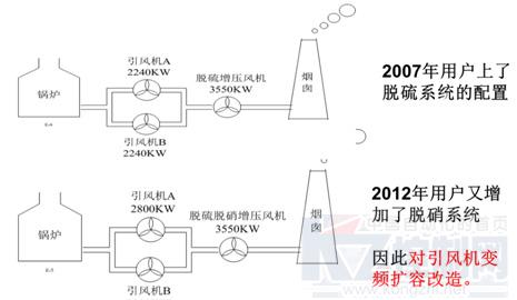

   为了克服新增脱硝装置的压力,必须增大系统风机的出力(约增加0.8-1KPa)。以下是脱硝改造中高压变频器常用的三种方式:

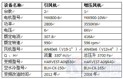

  1)、对引风机扩容
  案例1、贵州黔西中水发电(4×300MW)
以下为每台发电机组的锅炉辅机配置参数:

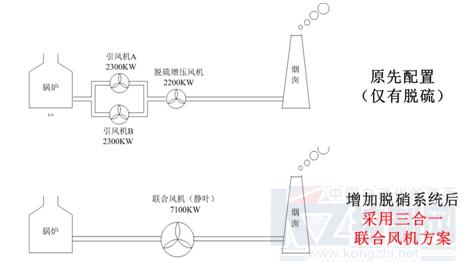

  3)、采用三合一(引风机、脱硫增压风机、脱硝增压风机),配置大功率联合风机
 案例、陕西渭河电厂300MW联合风机一台7100KW 6KV高压变频器

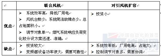

  4)、脱硝改造方式的对比

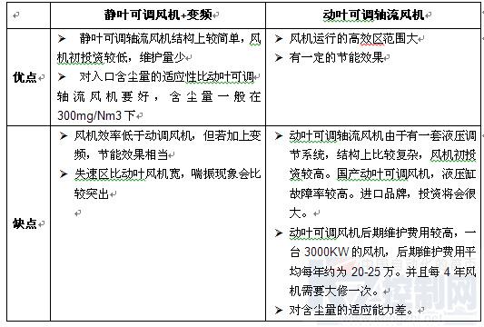

 4.2 联合风机选用类型的对比
   联合风机的改造目前有两种方式:静叶可调轴流式风机+变频或采用动叶可调风机,这两种方案各有优势。
以下是这两种方案的详细对比:
