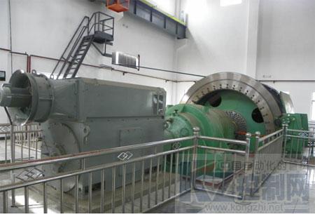

1、提升机参数:单滚筒缠绕式矿井提升机,卷筒直径4000mm,减速比30,最大提升速度3.98m/s;
2、电机参数:型号:YP560-10,功率900kW ,定子电压6000V,电流112A,南阳防爆集团股份有限公司;
3、变频器参数:型号:HARSVERT-FVA06/120,额定电压6kV,额定电流120A,额定功率1000kW。现场情况如图4、图3所示。
                             图2 提升机现场

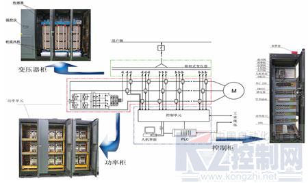

  由于受IGBT耐压限制,6kV高压变频调速系统的结构采用功率单元串联模式,6kV系列有15个功率单元和15个滤波单元组成,每5个功率单元串联构成一相,如图4所示。此套高压变频系统采用带编码器矢量控制方式,是速度和电流双闭环控制系统,调压精度高,动态响应快。

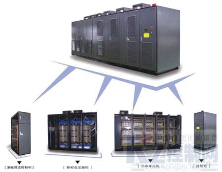

  HARSVERT-FVA系列能量回馈型矢量控制高压变频器由激磁涌流抑制柜、变压器柜、功率柜和控制柜组成,各柜体结构如图5所示
                           图4 高压变频调速系统示意图
                         图5 高压变频系统的构成
  变压器在受电瞬间,会产生激磁涌流,该数值在正常额定电流的6到10倍,因为矿上电网容量通常较小,易引起电网急剧负向波动,影响其他设备正常运行,另外输入侧的IGBT相对脆弱,减小对其冲击可大大加强可靠性,增加设备的使用寿命。为此,特设置了激磁涌流抑制柜,其主要组成部分为高压电阻与真空接触器。变频器上高压前,高压电阻串入变压器主回路,通过电阻的限流作用降低激磁涌流,减小电网的负向波动和保护IGBT。延时1-2秒后,切除高压电阻,变频器投入正常运行。
  变压器柜内装有整流变压器,该变压器采用免维护型干式变,绝缘等级为H级,最高耐受温度180℃。变压器将网侧高压变换为副边的多组低压,为功率柜中的功率单元及滤波单元供电,由于变压器副边绕组的独立性,使每个单元的主回路相对独立,其工作电压由各个低压绕组的输出电压来决定,工作在相对的低压状态,类似常规低压变频器,便于采用现有的成熟技术。各功率单元间的相对电压,由变压器副边绕组的绝缘承担,避免了串联均压问题。变压器设有温控设备,能够实时监控其内部温度,在温度较高时发出报警信号,在温度过高时发出跳闸信号。此变压器与通用型高压变频器的变压器比较,有两点不同,1、因为每个模块都要向电网回馈能量,所以变压器每个绕组的阻抗要求比较均匀,造价比较高;2、由于四象限变频器功率单元整流侧与逆变侧均采用IGBT,可使用双PWM技术消除网侧谐波,故变压器二次绕组无需移相。

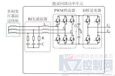

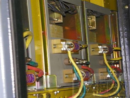

  功率柜中装有功率单元和滤波单元,每个功率单元和滤波单元为一组,如图6、7所示,每组结构上完全一致,可以互换,其主电路结构为图8。增加滤波单元(LCL滤波器)是为了消除PWM整流器的开关动作对电网造成的谐波污染。功率单元是整个变频系统的心脏,能量回馈功率单元采用有源前端(AFE)、直流环节(DC-Link)与逆变电路(INV)整合的结构。整流侧用IGBT三相全桥可控整流,中间采用电解电容滤波和储能,输出侧为4只IGBT组成的H桥。每个功率单元内部包含完整的能量回馈电路、直流滤波电路、逆变电路和旁路电路。每个功率单元相当于一台交-直-交电压源型单相输出的低压变频器。每个功率单元内装有独立的DSP处理器和电压、电流采样电路,能够在主控系统的协调下独立地实现能量回馈的控制。由于采用可控整流技术,变频器的输入电流具有较高的功率因数(PF>0.95)和较低的谐波含量(THD<4%)。
                          图6 前方的功率单元

                      图8 功率单元内部基本电路结构
  变压器二次侧交流电源通过前部IGBT进行三相全桥方式整流,整流后经直流母线对滤波电容充电,每个功率模块中加装电流检测装置,检测直流母线电压,根据直流母线电压大小确定电容上的电流应该给多少,保证直流母线电压稳定。电机需要能量了,母线电压会下降,能量正向流动,这是电动功率。如果能量反向流动,电容上的电压会升高,通过前部IGBT控制,使能量回馈到电网,产品具备100%额定功率的能量回馈能力。

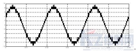

  变频器的输出侧由每个单元的U、V输出端子相互串接而成星型接法给电机供电,通过对每个单元的PWM波形进行重组,可得到如图9所示的阶梯PWM波形。这种波形正弦度好,dv/dt小,可减少对电缆和电机的绝缘损坏,无须输出滤波器就可以使输出电缆长度较长,电机不需要降额使用,可直接用于旧设备的改造;同时,电机的谐波损耗大大减少,消除了由此引起的机械振动。
                        图9 高压变频器输出线电压波形
