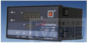

  1、把原来变压器的温控仪拆下来,换上带通信端口的温控仪。福建力得LD-B10-10F。带一个RS485通信口,该通信口使用标准MODBUS通信协议,可以读取3路模拟量温度和风机状态报警状态等。通信电缆一端插在温控仪上,另一端插在人机界面COM5端口。所以要求人机界面为7寸宽屏的那种。这样可以把变压器线圈的温度通过通讯传递到人机界面,人机界面把数据传给PLC,PLC把数据给联通3G路由器。下图为温控仪照片,标准的温控仪外观一样,只是背部多了一个RS485通讯口。

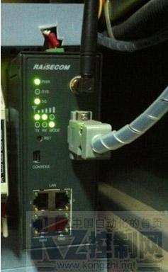

  2、安装3G路由器。这个3G路由器是安装在控制柜的U形导轨上。通讯电缆一端接PLC的编程端口另一端接在3G路由器上。见下图照片

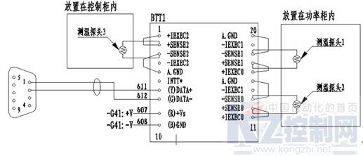

  4、温度传感器R-8033安装在控制柜内导轨上。功率柜内放两个温度探头,控制柜内放一个温度探头。R-8033通过RS485口和通信接口板上COM3口连接,使用MODBUS通信协议将3路温度值在界面显示,方案较成熟和稳定。对于公司较早变频器产品原来就使用R-8033的直接采集即可,对于没有使用R-8033的变频器加装R-8033采集功率柜和控制的温度如下图所示。

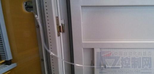

  5、控制柜压差开关,检测滤网堵塞。压差开关固定在控制柜,其P2端要引到功率柜内滤网处。P1端暴露在大气中。
  不管有多少过滤网,只检测一面过滤网,因为都处在同一环境下。
  6、柜顶风机上安装压差开关。用螺丝把压差开关固定在风机顶上,每个风机上面安装一个。检测负压的P2端要插在风机后面的风道里去,P1端暴露在大气中。压差开关的触点接到PLC数字量输入模块上。
