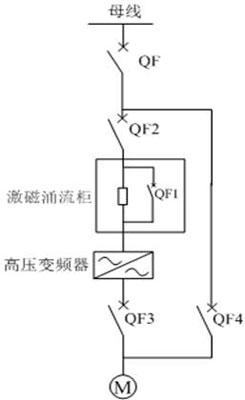

    现场设计结构如图(1)所示,由于电流比较大,回路切换均使用高压断路器,正常情况下依次合闸QF0-QF2-QF3,电机变频主回路接通,QF1在检查到变频器带高压时延时自动合闸,抑制变频器上电瞬间的励磁涌流。
    变频器启动后电机变频运行,但当变频器发生重故障跳闸时,自动分开QF2、QF3,变频器判断是否可以切工频,如果非电机过流故障,非电机接地故障,发出合工频允许信号,DCS根据锅炉运行情况分析是否可以切工频,如果允许就合QF4,电机切换至工频运行。
                                         图1 切换控制的主电路

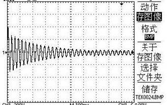

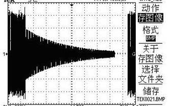

三相电动机正常运行时,以同步转速旋转的主磁场在定子三相绕组内感应对称的三相电动势。若断开电源后,主磁场消失,但曾经被主磁场磁化的转子铁芯依然存在剩 磁,与此同时由于惯性转子依然高速旋转,在定子线圈产生的感应电动势并不会在极短的时间内消失,只是有所衰减。图2是电机两相之间,在断开变频器输出前、后的的定子绕组的电压波形,由此可看出,断开电源后定子线圈的感应电动势逐渐衰减的过程。图3是图2的展开,仔细观察该图可以看出,随着转速的降低,转子绕组电压频率也在缓慢的下降。
                                                  图2 定子电压衰减波形1
                                                   图3 定子电压衰减波形2

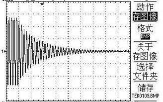

    由于变频器输出的是PWM波,其相位不易观察,测得在工频状态下的电压波形进行进一步的分析。因为变频器50Hz时的输出电压与工频电压作用在电机上基本时等效的,并不影响分析结果。图4是电机在工频电源下突然断开电源后的电压波形图,由该图可以看出,电压波形没有跳变,所以断开瞬间感应电动势与电源电压是 同相位的,其幅值也是基本相等的。随着剩磁的慢慢消失,电压幅值逐渐降低,同时伴随着转速的降低感应电动势的频率逐渐下降,其相位也逐渐与电源相位拉开。频率越低,单位时间内拉开的相位差也就越大。
    为了确定QF4的合闸时机,必须等待一定的时间,保证反电动势足够小,这样冲击电流才会被限制在预期范围以内,保证投切可靠,否则会使冲击电流过大QF0速断保护跳闸而投切失败。但时间越长电机失速越大,QF4合闸后长时间不能到达额定转速,电机加速时电流过大并持续时间过长,超过综合保护装置中设定的电机启动时间导致过流一段动作跳闸而投切失败。其次电机功率比较大,启动时间过长,电机大电流导致厂用电母线电压拉低,其他设备运行失常或故障。所以确定合闸时机是一个很重要的问题。
                                             图4 电机在工频下断开电源后的电压波形

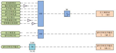

    空载模拟实验主要是验证切换逻辑的正确性和可靠性,根据变频器程序设计要求,变频器若在运行中突然发生重故障,若要切至工频需要满足以下几个条件:
没有输出接地故障
变频器参数设定为允许切工频
QF2、QF3确实已经分闸
变频器并非停机减速过程中
变频器重故障并非过流故障
    当条件都满足时会在QF3分闸1秒后发出QF4合工频允许信号,而不是直接合工频,主要是因为切工频还要考虑到锅炉自身的一些条件,如果锅炉本身负载比较低,要求风量并不大,突然切至工频时负压突然急剧上升会导致锅炉熄灭,所以仅将允许和QF4信号发给DCS,DCS根据锅炉运行情况,关小出口风门后发出QF4合闸指令,切至工频,还可以根据情况投油,避免熄火。
                                        图5 变频器切工频判断逻辑图
    空载逻辑试验就是验证实际动作情况是否与设计逻辑相符合,实验过程中一定要认真仔细,将高压开关摇至试验位,变频器设置为调试状态,按照正常逻辑投入变频运 行状态,为了方便重故障信号的产生我将开柜门设置为重故障,由于逻辑变化都是秒级动作,眼睛监视精确度不够,所以我用手机的摄像功能监视PLC状态指示灯,一切准备就绪后将柜门开一个小缝,至开柜门跳闸逻辑动作,经过多次验证逻辑正确可靠。
