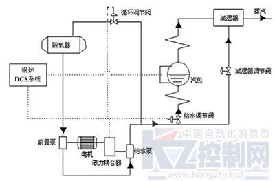

    是指锅炉的水系统,它不断地向锅炉供应给水以保证正常的水循环。给水泵将除氧器的水升压后送往高压加热器,经过给水操作台进入锅炉的省煤器,省煤器将给水加热后送往汽包,下降管把汽包的水分配到水冷壁的各个下联箱,水冷壁吸收炉膛高温火焰(烟气)的辐射热使水变成汽水混合物,汽水混合物进入汽包进行汽水分离,分离出来的水继续进行水循环,分离出来的饱和蒸汽进入顶棚过热器。右图为给水系统示意图:
                                      图二:锅炉给水系统示意图
    为保证锅炉运行处于安全状态,目前机组通过调节给水泵液偶输出转速的方式改变给水流量,控制汽水分离器液位稳定。给水泵液力偶合器配有增速齿轮,使涡轮的转速高于原动机的转速,在这个较高的转速值下向降低转速的范围内调速运行。

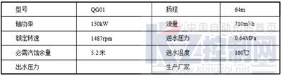

    表一前置泵参数:
                       图三:前置泵现场照片

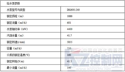

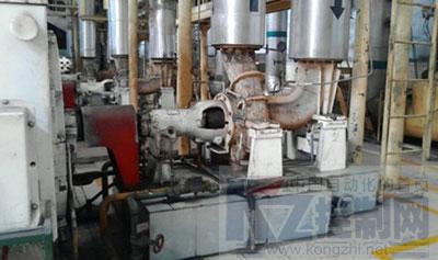

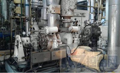

     表二给水泵参数:
                                 图四: 给水泵现场照片

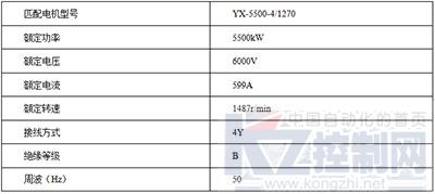

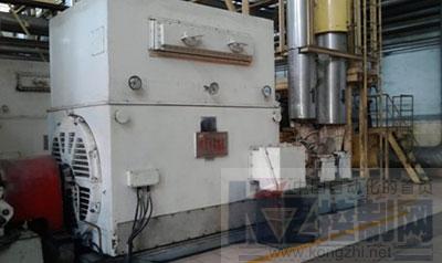

    表三电机参数
                                   图五: 现场电机照片

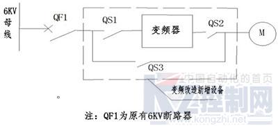

    电厂一台机组配置两台全容量给水泵,一运一备,本次改造将#1机组#1给水泵增加变频调速系统,采用一拖一带手动旁路方式。变频装置与电机的连接方式如下:
                         图六:变频改造主回路示意图
    3.2 电动给水泵电机变频改造后运行方式
    (1)保留现有DCS系统对#1电动给水泵电机的控制逻辑及其二次线,并将新增变频调速系统进入电厂DCS系统中。
    (2)正常情况下,6kV电源经断路器QF1、隔离开关QS1到高压变频装置,变频装置输出经隔离开关QS2送至电动机,电动机变频运行。变频器接受DCS调节器的转速控制信号调节给水泵转速满足不同负荷下的需求。
    (3)当变频器故障退出运行时,隔离开关QS1、QS2断开,隔离开关QS3闭合,电动给水泵工频运行。隔离开关QS1、QS2的作用是:变频器进行维护时,有明显的断点,保障维护人员安全,非变频器维护期,两隔离开关处于合闸状态。
    (4)QS2与QS3不能同时闭合,在电气上实现互锁,以保证设备运行安全。
    (5)旁路柜刀闸之间使用铜排进行电气连接,同时也安装了带电显示器。
    (6)旁路柜的二次电气盘内有刀闸位置接点端子,每个刀闸至少提供4常开4常闭辅助接点。
    (7)旁路柜柜体上有工频、变频运行位置指示灯。

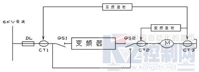

    在变频器出口新增一组TA(变比800/5),与给水泵中性点TA构成变频工况下的差动保护,工频运行时仍由原6kV开关柜内TA与给水泵中性点TA构成工频下的差动保护;将给水泵6kV开关柜内的原保护装置更换为南瑞继保的PCS-9627电动机保护测控装置(需具备变频差动保护功能,能实现各种工况下给水泵保护及测控要求)。装置由输入的工、变频切换刀闸辅助接点实现工、变频状态判别,以便自动投入相应的差动保护。后备保护工、变频工况下相同。保护配置示意图:
    变频器安装地点:大唐耒阳发电厂#1机锅炉房零米制粉班工作间。变频器小室需根据变频器尺寸结构改建。
                                   图七:差动保护配置示意图

    经过和现场工程师沟通,为了防止汽蚀,他们在给水泵运行中将最低转速设置在3200r/min。保证前置泵5.2米的必须汽蚀余量。没有采取将前置泵脱开单独加电机的方式。

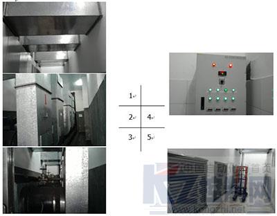

    大唐耒阳电厂5.5MW给水泵变频器采用该项目冷却方式采用空水冷却装置型号:BLH-CK-260。制冷功率达260KW,现场环境很干净。
                          图九:空水冷现场图片
                          1、变频器出口风道
                          2、变频器室外风道
                          3、空水冷增压风机
                         4、空水冷配电控制箱
                         5、空水冷室内进风口

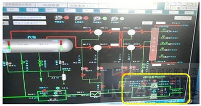

    4.3.6 DCS控制改造:
    高压变频调速系统的控制系统安全可靠,其控制电源采用AC220V和DC220V,双路供电,互为备用,实现无扰切换,确保控制电源的稳定。
    变频装置具有与现场分散控制系统DCS的用户接口,变频装置根据DCS控制指令,控制电动机的启动、停止,控制电动机的转速;变频装置通过硬连接线方式向DCS反馈变频装置的主要状态信号和故障报警信号。在现有DCS系统中增加给水泵变频器的控制功能。

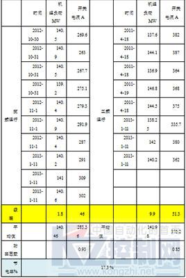

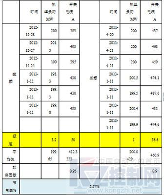

    5.2、节能率数据分析(数据来源,用户关于该项目竣工报告)
    2.1 #1给水泵进行变频改造后节能效果明显,在140MW负荷下能达到17.3%的节能率。
    2.2 #1给水泵进行变频改造后节能效果明显,在200MW负荷下能达到5.57%的节能率。
     经过数据加权分析计算,给水泵改造后综合节电率在10%-15%之间,效益非常明显。
