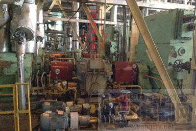

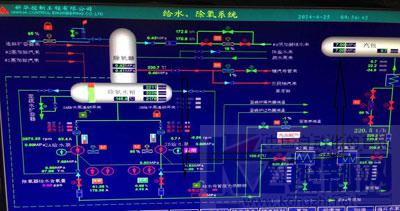

    每台锅炉给水系统配套两台3800kW锅炉给水泵,共计4台,单台给水泵流量593m³/h,扬程1770m,采用一用一备的运行方案,单台给水泵即能满足锅炉满负荷运行,给水泵系统由电动机、液力偶合器、给水泵本体组成(见图2)。其工艺流程是除氧器的水通过给水泵增压后,经过高压加热器送至锅炉汽包(图3黑色尖头方向),锅炉通过燃烧发热将水变成高温高压的蒸汽,推动汽轮机做功,实现锅炉蒸汽系统和给水系统的汽水平衡。

                                       图3:现场给水系统图

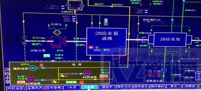

    为保证整个锅炉系统的稳定运行,改造前机组通过调节给水泵液偶输出转速的方式改变给水流量,保持汽包的液位稳定。由于给水泵转速较高,液力偶合器主要由两部分组成,一是增速齿轮,这一部分的作用是把电动机的额定转速,升高至满足给水泵额定工况的运行转速;二是泵轮、涡轮、勺管、和循环油系统,其作用是通过勺管调节循环油,改变偶合器内的充油量,从而调节涡轮转速,实现输出转速的调速。机组正常运行时,就采用单台给水泵供水运行方式,另外一台泵处于备用状态,两台给水泵之间只需按规程进行定期倒泵操作。

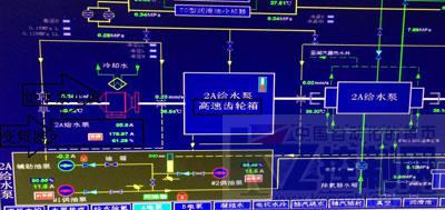

    方案二:拆除液力偶合器,更换为增速齿轮箱实现刚性传递联接;解决系统机械力矩传递中的效率损失问题。此种方法前期施工周期较长,同时投入相对会增加。但系统效率提高,很快就能收回增加的投资。
    结合现场情况,我公司初步设计的方案为拆除液力偶合器,在电机和水泵之间增加增速齿轮箱,这样可减少液偶的中间损失,使给泵系统效率最高。但由于工期及增速齿轮箱厂家供货周期的问题,最终用户保留了三台液力偶合器,在变频器控制运行时,液力偶合器勺管开度至100%输出,据现场反馈,在同等负荷下,没有拆除液偶的给水泵电流比拆除液偶的要大将近10A,所以瑞平电厂仍计划在检修时将剩余液偶拆除。
                                 图4:保留液偶画面
                                   图5:拆除液偶增加齿轮箱画面

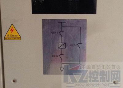

    现场两个机组4台给水泵,采取一用一备的形式,且全部配备变频器,当一台给水泵故障时,可立即启动备用泵运行来给锅炉供水,所以变频器的主回路采用一拖一手动旁路的方案是既经济又可靠地主回路方案。
                                     图7:主回路示意图
    此方案是手动旁路的典型方案。原理是由3个高压隔离开关QS41、QS42和QS43组成(见上图)。要求QS42和QS43之间存在机械互锁逻辑,不能同时闭合。变频运行时,QS43断开,QS41和QS42闭合;工频运行时,QS41和QS42断开,QS43闭合。功能:在检修变频器时,有明显断电点,能够保证人身安全,同时也可手动使负载投入工频电网运行。

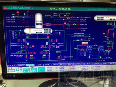

                                       图8 现场DCS画面截图
    由现场采集的DCS的图片以及现场运行人员反馈,当时机组运行负荷为73MW,给水泵的转速为2974r/min(额定转速4725r/min),如原有液偶的情况下,转速也基本相当,根据液偶的效率可计算出在此转速节电率在30%左右,秋季和春季运行情况和图片中的运行状态基本相同;机组冬季和夏季负荷会稍高,达到100MW以上,所以节电率会降低,约在15%左右。
