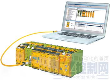

    在使用PNOZmulti Configurator时,用户可以通过认证的软件功能块配置运动监测模块。
    该软件工具通用于PNOZmulti系列的所有控制系统。用户可以将自己的功能作为宏存储在Configurator软件中,还可以方便地为新的运动监测模块设置极限值。用户可以通过软件工具方便地完成,而不是用螺丝刀在模块上进行设置,因此可以防止篡改。这可在规划阶段以及配置、诊断和维护期间节省时间与成本。
