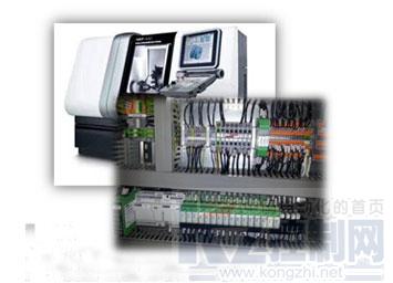

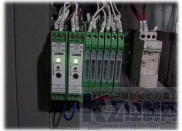

    工程师和工人日常工作中碰到最多的就是电机过热问题,因为电机长时间过热会严重影响电机使用寿命,严重的会直接烧毁。而造成电机过热的主要原因有过载、过压和长时间运行等。对过载进行热保护一般采用热继电器,它是两片不同的合金组合在一起,通过电流后会发热,由于两种不同的合金热膨胀系数不同,合金势必向一个方向弯曲,触点断开,主回路断电就对过载电机进行了保护,这种方案优点是简单经济,缺点是由于必须在双金属片上有热累积,才能使其形变,所以实际上电机已经过载一定时间,不能起到实时保护作用。还有的会用到PTC继电器,PTC、NTC或PT100传感器变送为模拟量信号,通过温度变化监视电机是否过热,其优点是可以实时观察温度变化,根据温度情况设定自动保护措施,缺点是不能区分过热的原因,不能准确定位问题。而越来越多的用户采用电流实时监视来判断过载,这种方式通过采用霍尔原理的大电流变送器直接将电流变送为模拟量信号,这样可以非常直观的看到电机电流的变化,如图1,某机床电机保护。当然这种产品也可以监视其它设备或负载的电流变化情况,如加热设备的电阻丝等。如图2,某大型锻压设备电阻丝电流监测。
图1
图2

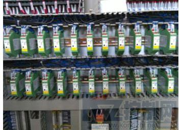

    过压对电机,对机器的损害也是非常大的,其实根据功率公式,也可以清楚的看到在电阻不变的情况下,过压给功率变化进而给热产生带来的影响。通常这种情况下用电压监视继电器是最优的方案,它既可以对过压进行监视保护,又兼顾了实时性和经济性。但同时欠压又会影响设备正常运转,所以通常选择过欠压监视继电器。如图3,机床的过压保护。
图3
