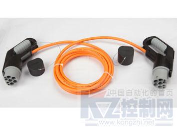

    菲尼克斯电气为腾势提供的双头充电枪指充电线缆两端都带有充电枪,采用交流单相充电。用于连接电动汽车与交流充电桩,进而给电动汽车充电。
    外观独特的充电枪除了造型小巧之外,还便于携带。特殊的机械锁扣装置保证充电安全性,排除危险隐患。充电枪手柄材质质感优良,符合人机工程;充电时轻握手柄,自然贴合,不需过分用力。特别设计的低插入力和拔出力让充电过程变得更为轻松。长达5米的充电线缆长度,便于实现一定距离的充电连接。此外,充电线缆耐磨抗压,保障了较长的使用寿命。充电枪符合GB/T 20234标准, 当其插入车辆插座或供电插座时的IP防护等级高达IP55。

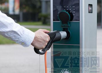

    对于菲尼克斯电气来说,创新的双头充电枪设计解决了眼下充电站设施不完善的问题。现在很多城市都设有充电站,很多公共场所,诸如停车场、公司、政府机关、新建小区都设有交流充电桩。但是有的交流充电桩没有配备充电枪,这时如果电动汽车车主备有双头充电枪的话,只需一头连接充电桩,一头连接电动汽车充电接口即可,使用非常简单。用完后往后备箱一放,随车携带,非常方便。
    当然,在使用充电枪的过程中需要谨记如下几项原则,势必将安全隐患减轻到最小。例如,给汽车充电前,必须保证汽车处于熄火状态,不能开动,以免发生危险。而汽车充电结束后,必须先断开充电桩电源,随后拔出车辆端充电枪,最后拔出充电桩端充电枪。
