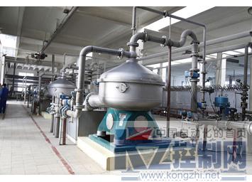

    山东华义玉米科技有限公司是以玉米深加工为主的大型企业,也是全中国最大的葡萄糖无糖水生产基地,秉承“低能耗、高质量”的生产原则,华义公司有18条玉米加工提炼产线,每条产线的综合生产利用率高达99%。

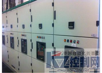

    高效率生产离不开持续的能源管理,华义玉米科技有限公司在每条生产线的电气柜内配备菲尼克斯电气EEM-MA600系列多功能电表,可实时测量及监控每条生产线的能耗信息,并且通过模拟量方式输出到现场主控,若其中某条生产线出现能耗过大情况,电能表配备的报警模块会通过继电器现场及远程报警,在模拟量信息上传到后台系统后可实现冗余报警,主控根据报警信息对相应产线进行治理。

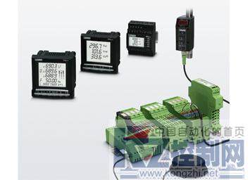

    菲尼克斯电气多功能电能表提供导轨式和面板式的安装方式,能够通过前面板按钮清晰、直接的读取测量参数。快速、简单、嵌入式设计可以直接在设备上或通过组态软件设置,无需额外的软件。同时,该电能表还能够实现丰富的通信功能。
    面板式的多功能电表提供多种通讯方式(Modbus/Profibus/Ethernet等)和功能模块(模拟量输出/数字量报警/温度等)可选,可根据现场的情况灵活选择,另一方面也大大降低客户的成本。除了可以测量如电流、电压、频率、功率、功率因数及电能量数据外,还可以设定时间周期并且计算在此时间周期内的最大值和平均值,根据测算出时间周期内的最大值及平均值可全面的监视生产和机器的运行状态。
    另外,由于工业现场存在大量谐波,对电能的生产、传输和利用的效率降低,使电气设备过热、产生振动和噪声,并使绝缘老化,使用寿命缩短,甚至发生故障或烧毁,并联谐振或串联谐振,在谐波含量放大后会造成电容器等设备烧毁。谐波还会引起继电保护和自动装置误动作,使电能计量出现混乱。我司全系列电能表均可测算谐波数据,最高可计算63次的电流及电压谐波,测量标准符合IEC61000谐波测量规范。
