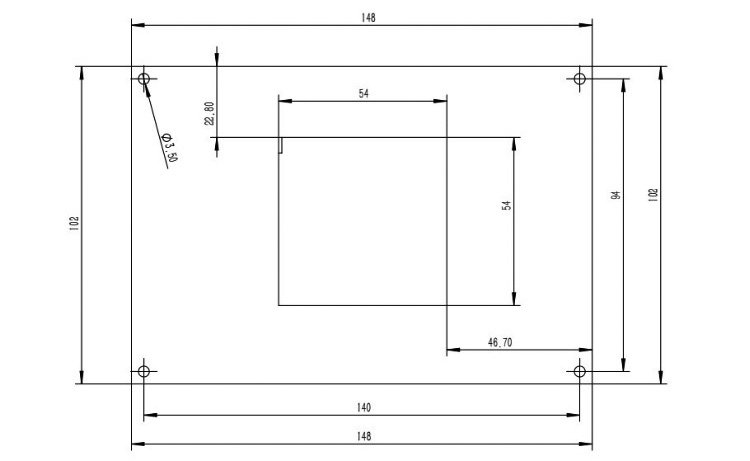

机械尺寸 | 54mm x 54 mm,4mm | ||||||||||||||||||||||||||||
PCB规格 | 8层板设计,沉金工艺,独立的完整接地层,无铅化工艺 | ||||||||||||||||||||||||||||
电源供电 | 3.6V~5V | ||||||||||||||||||||||||||||
静态系统功耗 | 约0.5W | ||||||||||||||||||||||||||||
接口类型 | 4个44PIN双排插针接口(2*22)间距为4MM |

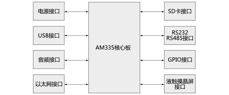

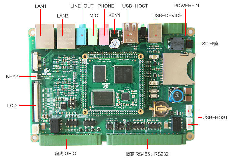

项目 | 参数 | ||||||||||||||||||||||||||||
电源 | DC9-36V宽压输入接口 | ||||||||||||||||||||||||||||
音频 | 1路音频3.5mm输出接口;1路双声道音频3.5mm线入接口,1路3.5mm MIC输入接口 | ||||||||||||||||||||||||||||
USB | 4路高速USB HOST接口 | ||||||||||||||||||||||||||||
1 路 USB Device接口 | |||||||||||||||||||||||||||||
Ethernet | 2路10/100/1000Mb/s以太网接口 | ||||||||||||||||||||||||||||
串口 | 3路RS232(含1路调试串口)(带信号和电源隔离) | ||||||||||||||||||||||||||||
RS485 | 2路RS485接口(带信号和电源隔离) | ||||||||||||||||||||||||||||
GPIO | 4路晶体管输出,4路光耦输入(带信号和电源隔离) | ||||||||||||||||||||||||||||
按键接口 | 2个 | ||||||||||||||||||||||||||||
SD | 1 路SD卡接口 | ||||||||||||||||||||||||||||
指示灯 | 1个电源灯,1个系统心跳灯 | ||||||||||||||||||||||||||||
用户按键 | 2个 | ||||||||||||||||||||||||||||
用户扩展接口 | 备用(4个ADC,1路SPI, 1路I2C) |
