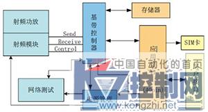

    GPRS通讯模块,通常作为数据通讯设备,与数据终端设备互连通讯。GPRS模块由GSM控制器、电源电路、基带信号处理器、存储器、应用接口(包括供电接口、串行接口、音频接口和SIM卡接口),以及无线信号收发器、射频放大器、天线连接器等组成。模块支持分组数据交换业务和电路数据交换业务,支持EGSM900和GSM1800两种频段的GSM网络通讯。在采用GPRS通讯时,数据上传速率最大85.6kbps,下载速率最大42.8kbps。模块提供了8线的异步非平衡串行接口,支持硬件握手和软件流控制方式。西门子公司设计的MC39i模块内部框图如图1所示。
   模块的GSM内核需要由IGT引脚以预定时序激活,才能进入正常工作状态。IGT引脚的驱动是通过三极管开关电路实现,基极输入由DSP的I/O引脚控制,集电极输出到IGT端,可以限制外部电流输入IGT引脚。首先,IGT引脚保持高阻态,通过4.6V直流电压给MC39i加电,然后,当BATT引脚上的电压超过3.0V后,将IGT引脚拉低至少looms的时间,同时应保持BATT引脚的电压不低于3.0V,才能正确激活模块。
                            图1 MC39i模块内部框图
    当GSM内核启动后,应将IGT引脚恢复为高阻态,模块内看门狗在正常工作时,由ERG引脚输出的心跳信号传送DSP的I/O引脚用于监测模块状态。另外布置了电池电路作为后备电源,在外部电源断电时继续维持模块工作。通过串行接口向GPRS模块发送“AT‘SMSO”命令,可以要求模块从网络上通过串行接口向GPRS模块发送“AT‘SMSO”命令,可以要求模块从网络上断开,模块软件进入安全状态且将重要数据保存。若GPRS模块出现较长时间不响应外部命令,或不能通过AT命令正常关闭等特殊情况时,将EMERG引脚拉低3.25以上,输入到电源集成电路的看门狗脉冲信号将被切断,电源集成电路会切断模块的内部电源供应。模块外部的电源供电线路连接在常闭继电器的两端,当前两种方法都无法重新激活模块时,则通过控制继电器强制模块断电重启,重新激活模块。

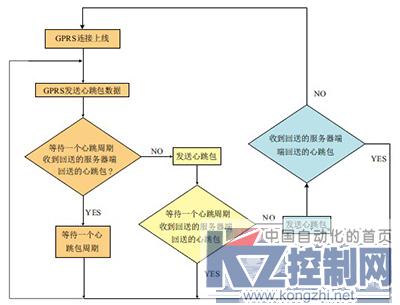

    GPRS终端连上线后,就发送一个心跳包给服务器,服务器回送一个心跳包给GPRS终端。心跳间隔为60秒一次,即每隔60秒发送一个心跳包。若GPRS终端在一个心跳包周期的时间间隔内未收到服务器端的心跳回送包,GPRS终端重发心跳包(此时可认为是通讯阻塞或者掉包),若在下一个心跳包周期的时间间隔内仍未收到服务器端心跳回送包(此时可认为是通讯阻塞或是掉包),GPRS终端重发心跳包,若收到一个或者几个心跳包都将其视作一个心跳包处理,过一个心跳包周期,继续发送心跳包;若未能收到回送的心跳包(此时认为是掉线),则GPRS终端自动重连,重连后若收到几个心跳包则将其视作一个心跳包处理。通讯过程如图2所示。
                               图 2 GPRS端发送心跳包流程图
    服务器端在收到GPRS终端第一次发来的心跳包后回送一个心跳包,心跳包的格式和GPRS终端发送的心跳包一致。若在一图 2 GPRS端发送心跳包流程图个心跳周期后,服务器端未收到GPRS终端的心跳包数据,则进入等待接收GPRS终端心跳包状态,在服务器端等待接收GPRS终端心跳包状态时,若收到几个心跳包,只将其视做一个心跳包处理。

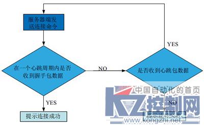

    当服务器端需要建立与GPRS终端的连接,则发送一个连接包,等待GPRS终端回送一个握手包,收到一个握手包后则认为连接成功。若在一个心跳周期的时间间隔内未收到握手包,则要等到收到一个心跳包之后回送一个心跳包,同时发出连接包,继续等待接收握手包,若不能收到握手包则认为此次连接失败。GPRS终端在收到一个服务器端的连接包时回送一个握手包。流程如图3所示。

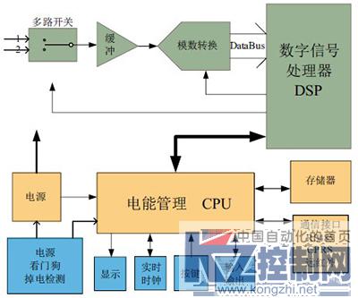

   系统如图4所示,能实现高准确度电能计量。选用采样速率高达1Msps的16位高速ADC芯片AD7655来进行电压、电流信号采样,用ADI公司的ADSP-BF532芯片来进行数值运算,使用一片微处理器完成对电能数据的管理、人机界面、自动校表及与外界通讯等功能。
                                图3 服务器端发送连接包流程图
    系统可以分为电源电路,前端信号调理电路,模数转换电路,数字信号外理电路,电能管理处理器电路,人机交互界面(包括显示模块、按键、脉冲输出显示、报警、负控电路等),时钟电路,通讯电路等,各模块功能如下:
    电源电路为系统提供稳定电源。上电时,系统保证在可靠复位后再进入电能计量,外置看门狗电路可在程序出现意外跑飞后,产生复位信号使系统重新复位运行。掉电时,掉电检测电路检测到掉电信号后,产生掉电中断,请求MCU进行掉电保护操作,以保护采集到的电能等重要数据。
   前端信号调理电路包括电压电流信号采样电路,可控的多路选通及增益匹配电路。在电流通道具有可选的两级增益:当输入电流采样信号在5~500mV之间时,选择第一级5倍放大,放大后对应25~2.5V;当输入信号在0.05~5mV时,选择放大倍数为500,对应25~2.5V。因此正常工作条件下,输入电流采样信号幅度可以是0.05~500mV之间的任意值。电流通道设计成可选的两级放大,使得系统在10000:1的负载动态范围内保持计量精度不超差。用户空载时,软件上的防潜动阀值处理不会让系统产生潜动走字。电压通道只选用5倍放大。
                               图4 用DSP计量的电能表硬件框图
      模数转换电路由2.5V基准源与AD转换器AD7655组成,完成对电压电流信号的模数转换。将信号调理电路采集的电压信号转换成16位数字量,供DSP处理器进行运算处理。
    数字信号处理电路主要由ADI公司的高性价比DSP芯片ADSP-BF532组成,ADSP-BF532时钟可高达400MHz,具有丰富的接口功能,包括16位的数据总线接口,多个串口(含SPI、UART等),以及定时器,存储器等丰富的内部资源。DSP单元在离散域完成对电压电流的均方根值(有效值)计算,相位差计算等,并由此计算有功功率、功率因数,同时完成对电能数据的增益补偿与相位补偿。有功功率对时间进行积分,从而获得有功电能,此有功电能即为系统计量电能的依据。
    电能数据管理处理器采用MCS51系列微处理器。它主要负责对DSP运算得出的电能等重要数据进行处理,包括显示,完成自动校表与自动抄表、采集DSP运算结果、对电能数据进行存储与保护、实时处理用户命令以及实现包括预付费在内的报警与负荷控制等功能。

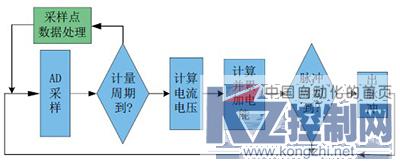

    计量程序设计是否合理,直接关系到计量的精度与准确度。具体处理流程如图7所示。在处理流程中,对信号周期及电压电流相位差的测量是至关重要的。因为相位差直接关系到有功功率计算是否准确,从而也直接关系到有功电能的计算。如果计算无功,同样也受相位差的影响。
                             图5 电能表计量程序处理流程图

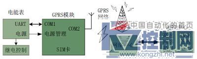

    4.1 系统硬件架构远程电力测控系统硬件架构如图8所示。系统由四部分组成:电能表、GPRS模块、通迅网络、测控中心。
    电能表:完成满足行业标准的电能数据采集和远算,具备通迅功能,与GPRS模块连接后,能与GPRS进行串行通迅。另外,电能表还为GPRS模块提供电源,电能表在接到远程指令后,可以执行相应指令,进行数据上传、负荷控制等操作;
    GPRS模块:接收和发送无线信号,在网络与电能表之间完成无线通迅和数据传递功能;
    通迅网络:包括无线通迅网络和因特网,完成数据的快速传送;
    测控中心:测控中负责对电能数据的管理,完成包括电能计费、电力调度、数据分析、负荷控制等功能。
                            图6  远程测控系统硬件架构图
