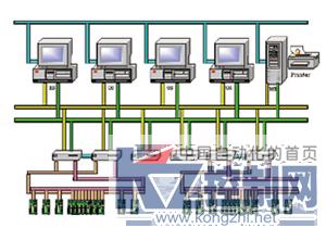

   分散控制系统以多层计算机网络为依托,实现各部分的信息共享和协调工作,共同完成各种控制、管理及决策功能。图1所示为一个分散控制系统的典型结构,系统中的所有设备分别处于不同的层次,自上而下分别是:管理级、监控级、控制级和现场级。
    如图1所示,I/O智能模块通过现场总线与现场控制站相连,现场控制站通过相应的规则,对I/O智能模块进行读写操作,即现场控制站的读卡任务,在控制现场,是由各种智能I/O模块进行数据采集、任务执行,按其通道类型不同分为AI(模拟量输入)、AO(模拟量输出)、DI(数字量输入)、DO(数字量输出)模块,按其PV特性不同分为4~20mA、0~20mA、-5~5V、-10~10V等不同类型模块,这些I/O模块,都会遵循一定的协议连在总线上,比如Modbus TCP协议、Modbus RTU协议等,那么如何获取I/O模块的采集数据,如何使I/O模块进行一定的输出,就需要控制器对I/O模块进行读卡操作,需要按其相应的协议进行数据包的发送、分解、校验。
                             图1 分散控制系统的典型结构

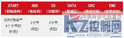

   在请求包和应答包发送过程中,信息帧格式如表2所示,当通讯命令发送至仪器时,符合相应的地址码的设备接收通讯命令,并除去地址码,读取信息,如果没有出错,则执行相应的任务;然后把执行结果返送给发送者。返送的信息中包括地址码、执行动作后的功能码、执行动作后的数据以及错误校验码(CRC)。如果出错就不发送任何信息。

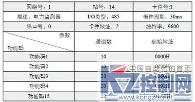

   在标准的ModBus RTU通讯规约中,通信回路以主/从模式运行,主站(如PC机)在向子站(如串口卡)发送数据帧时,需要用户指定模件地址、级联号、功能码等信息,而这些信息在不同的应用场合以及不同的硬接线配置下又有较大的差别。传统的应用方式是针对某张通道数及通道类型已知的具体的串口卡件,组态软件和现场控制站固化相应的软件程序,以某电力监测器的组态为例说明传统的应用方式,如表3。
                               表3 传统数据库组态表
   如前所述,组态软件和现场控制站固化一段针对该电力监测器的软件程序,若增加另外一种串口卡件时,这段固化的软件程序要做修改才能应用。而DCS强调提供完整的系统给用户,软件上是一个整体方案,解决的是一个系统设计中的所有技术问题,这种传统的应用方式显然违背了DCS的开发初衷,势必给DCS的开发人员以及DCS用户的使用带来不便。
   所以基于以上考虑,笔者提出一种全新的解决方案,自主开发出DCS组态软件,可以方便的通过填表方式组态,并将组态文件下发给现场控制站,直接无缝集成任何符合标准ModBus RTU通讯规约的第三方系统和设备,而无需更改组态软件和现场控制站的系统程序。仍以上述电力监测器为例,简要介绍上位机组态过程,如表4所示。
                                       表4 数据库组态表
    表4中加下划线部分由用户依实际挂接的串口卡件配置,后续工作(读写卡件、判断卡件状态等)交给现场控制站来完成,用户只需关心卡件所涉及数据的类型、地址以及所对应的功能码,集中精力于控制方案的实现而不必拘泥于技术细节。

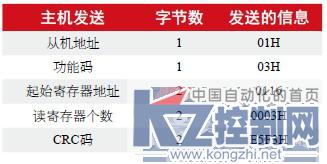

    主机发送的报文格式为【模件地址】【功能码】【起始寄存器地址高八位】【起始寄存器地址低八位】【读寄存器个数高八位】【读寄存器个数低八位】【CRC码低八位】【CRC码高八位】

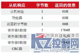

   从机响应返回的报文格式为:【模件地址】【功能码】【返回的字节数2n】【寄存器1数据高八位】【寄存器1数据低八位】【寄存器2数据高八位】【寄存器2数据低八位】•••【寄存器n数据高八位】【寄存器n数据低八位】【CRC码低八位】【CRC码高八位】

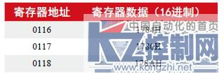

   例如:主机要读取从机模件地址为01、起始地址为0116的3个寄存器的数据。假设从机数据寄存器的地址和数据信息如表5所示。
                                表5 设备寄存器信息
   明确了具体设备的寄存器相关信息之后,要组成若干字节的发送请求包,请求包即一个unsigned char类型的数组,各字节的报文格式如表6所示。
                          表6 主机发送的报文格式
                           表7 从机响应返回的报文格式
    请求包发送到串口的缓冲区后,如发送正确,RS-485设备将返回一定格式的应答包,现场控制站可用一个unsigned char类型的缓冲区接收,要接收的应答包的长度由主机请求的寄存器个数来决定,具体的报文格式如表7所示。

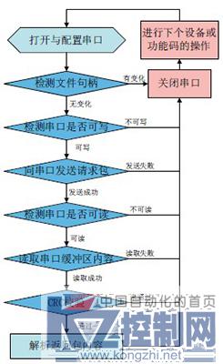

    在串口通讯过程中,一般的PC机或其它规格的控制器都带有RS-232接口,可以外接一个RS-232转RS-485接头来实现现场控制站与RS-485模块的通讯。在此,笔者不深入阐述RS-485在物理层上的机理,只讨论串口通讯在应用层这一层面上的实现过程。如图5所示,在串口通讯时首先用标准的ioctl函数来配置串口的波特率、数据位、校验位、停止位等信息,继而是组包、发包、收包、解包的过程。在分散控制系统应用中,控制站收到返回包并检验成功后,应立即将有用数据读到现场控制站的共享内存,并向上位机广播I/O模块的相应状态。
   4.3 防止串口阻塞在软件上的实现
   在串口通讯过程中,数据量随请求I/O模块通道数的增加而加大。由于串口寄存器的特点,通讯过程会很容易出现串口阻塞而造成程序无法正常运行,在软件上加以优化是非常有必要的。
    在串口初始化完成后,用sfd来表示此时串口获取到的文件描述符,可用如下的几行代码来检测文件的句柄和串口的可读性,
        FD_ZERO(&fds);
        FD_SET(sfd,&fds);
        select(sfd+1, NULL, &fds, NULL, &tv);
        FD_ISSET(sfd,&fds);
    也就是说,在调用select()函数检查此时串口是否可读后,用FD_ISSET()函数来检测fdset中文件sfd有无发生变化。只有当select()函数和FD_ISSET()函数均返回“真”的时候,说明串口已经准备好,可以发送请求包。接下来,用write()函数向串口发送一定字节数的请求包即可。
                                图5 串口通讯流程图
     在接收返回包时,有时由于数据量大或速度较快造成串口缓冲区未能收到I/O模块发出的返回包,因read()函数没有一定的时间限制,在读取串口数据时很有可能串口缓冲区没有收全全部字节的返回包,这可能会使程序始终陷于read()函数中不能跳出,为解决这一问题,笔者采取的方法主要是以字节为单位逐字节地读取串口缓冲区的数据,并在读取每个字节之前用select()函数检查串口此时是否可读,这样可以有效防止串口在读取过程中阻塞的隐患,提高程序可靠性。
