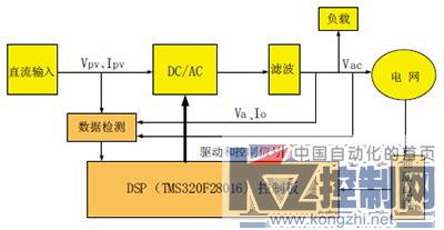

   DC-AC电路,即逆变电路,是整个发电并网系统中最重要的部分,它的设计控制的好坏直接影响到输出电能质量和并网是否成功。
   逆变电路控制框图如图2所示。

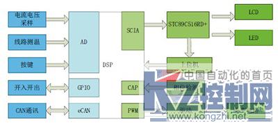

   图3是光伏发电并网技术的控制结构框图,由图3可知本研究是以DSP芯片为核心,由电流电压采样、线路测温、按键信号以及以单片机STC89C516RD+为中心的液晶显示小系统共同组成。在信号送入DSP芯片方面,电流电压采样、线路测温、按键模块通过DSP芯片的A/D引脚将信号输入,它们都是先将外部信号通过硬件电路转化为电压信号,再经由DSP芯片内部的A/D转换器变为数字信号,使DSP芯片对外部负载运行情况能实时检测控制。利用DSP芯片的外设CAN总线可以将多个光伏发电系统联系起来,形成局域网,并靠Internet进行整体控制,使各个光伏发电系统之间实现信息共享。在DSP芯片发出命令方面,DSP芯片从其多达35个的GPIO口送出命令,发出指令信号对装置整体进行控制。CAP模块则主要进行相位检测。DSP芯片还与单片机STC89C516RD+、上位机共同构成一个环形通信系统,对相关数据的液晶显示、上传总机进行控制。

   逆变器的设计是光伏发电并网技术研究的重要部分之一,它设计的成功与否直接影响着并网能否成功。针对光伏发电并网系统自身的特点,本系统逆变电路的设计有如下要求 :(1)具有较高的效率;(2)要求具有较高的可靠性;(3)要求直流输入电压有较宽的适应范围;(4)在中、大容量的光伏发电系统中,逆变电源的输出应为失真度较小的正弦波。

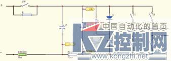

                                   图4 单相并网逆变主电路图
    逆变电路中最重要的莫过于开关器件,目前常有的开关器件主要有电力MOSFET和绝缘栅双极型晶体管IGBT。电力MOSFET具有驱动方便、开关速度快等优点,但导通后呈现电阻性质,在电流较大时的压降较高,而且器件的容量较小,仅能适用于小功率装置。20世纪80年代出现的绝缘栅双极型晶体管IGBT是把MOSFET与GTR复合形成,除具有MOSFET的电压型驱动、驱动功率小的特点,同时具有GTR饱和压降低、可耐高电压和大电流等优点,开关频率虽低于MOSFET,但高于GTR。鉴于IGBT应用上的种种优越性,本系统的逆变器的开关器件选用IGBT。

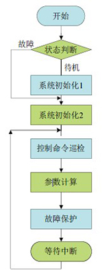

    基于DSP的主程序流程图如图5所示,首先通过状态判断选择进入两种不同的系统初始化状态。当状态判断为正常时,进入初始化状态1,即DSP正常启动工作;当状态判断为故障时,进入初始化状态2,即针对故障初始化相应的功能模块。然后一旦遇到中断,经过控制命令巡检后,通过对采集而来的参数进行计算和与预设值对比,发出中断以实现系统功能和故障保护。

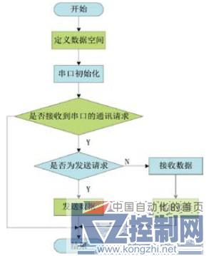

    单片机89C516控制的LCD、LED显示程序的流程图如图6所示,它是一个依靠DSP主程序控制进行工作的辅助程序。在进行完数据空间的定义和串口的初始化后,通过判断接到串口的通讯请求与否,在进行发送或接受请求的甄别后,进行数据的发送或接受、校验。
