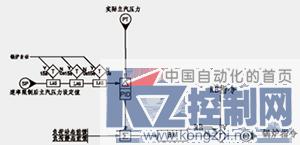

   1.3 主汽压力指令的构成
   一般机组主控主汽压力指令是负荷指令折线函数形成定-滑-定的主汽压力的给定值,然后经过运行人员设定的速率限制形成主汽压力指令。
   针对惯性环节较大的锅炉,则是在锅炉主控主汽压力调节器的设定值上增加三节惯性环节而形成的。

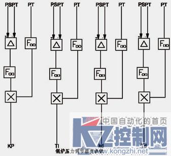

   1.4 锅炉主控压力控制器变参数的构成
   超超临界直流锅炉存在着多非线性多耦合的锅炉,这一点从笔者试验中取得的煤水线性关系来看很明显。图3 给煤指令与给煤流量的关系图4 小机指令与给水流量的关系
   这两幅曲线是在协调从600MW到400MW变负荷的情况下取到的实际数值曲线,从上面不难看到,当煤的流量呈线性变化,给水的变化则表现出强烈的非线性变化。由于直流锅炉是“水调压煤调温”,而在不同负荷段表现出的给水的非线性变化对主汽压力的影响是很明显的,且不利于锅炉的安全稳定。所以主控压力控制器的PID变参数是控制主汽压力行之有效的办法,对于在不同的负荷段不同的主汽压力偏差超过一定的范围,弱化积分作用强化比例与微分,能有效调节主汽压力,避免主汽压力的震荡和过调。

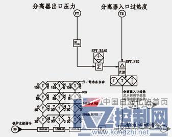

   从上面的分析中不难看出,困扰协调控制的主要难题就是“机快炉慢”,对中间点温度的影响来说是“水快煤慢”、 而对主汽压力的影响来说是“水快煤慢”。如何让锅炉安全地快起来,如何在煤质变化同时依然保证合适的过热度的情况下快起来,是整个控制的重中之重。
   由于直流锅炉没有汽包,锅炉的蓄热量较小,制粉系统采用的是直吹式,煤从原煤斗下来经过给煤机送到磨煤机中。磨煤机制出粉后热一次风送到炉膛发生物理化学反映,释放出热量后再经过水冷壁被水汽吸收,直接表象为汽压的变化,煤对汽温作用是与汽压同向的。对于水来讲则是给水流量变化经过水汽的传导对汽压的变化迅速,而水对汽温的调节则恰恰相反。
   水、煤对压力与温度的影响,造成相互耦合,为此在给水的指令回路中加入多节惯性环节,让水的动作始终滞后于煤的动作,也就是说让煤先动,确保过热度与主汽压力在时间上的匹配。与此同时,强调风、水、煤在锅炉指令的统一指挥下同步动作,从而达到锅炉快起来的设想。既保证氧量、过热度、主汽压力又满足电网的负荷需求,比较理想地解决了给煤与给水的耦合问题。
                          图6 分离器入口过热度控制
    3.2 水、煤数量上的匹配
    由于水的控制方案采用的是锅炉指令通过函数对应水的指令,也就是说水相对稳定,可变量主要还是煤的变化。
   一般来讲“水调压、煤调温”,这就是说温度欠缺了主要还是由于煤的不足,所以要继续调整煤的量。
   但是在极端的情况下单纯的调节煤量不能快速有效地调整好变煤质的问题,为了在煤质变化频繁剧烈的情况下,保持过热度的稳定就要水煤同时联调。在煤质好的情况下,过热度上升,加水减煤;在煤质差的情况下,过热度降低,这时就要减水加煤进行调节。
   因为煤质变化,水煤联调稳定过热度而导致主汽压力的变化,水煤比发生变化,对应的锅炉主控适时改变调整,这时锅炉主汽压力调节器则调整修正把握主汽的压力调节品质,锅炉调节器以煤带水的给水量经过三节惯性环节抵消过热度调节器的给水流量维持给水流量的相对稳定,主汽压力得以稳定。
