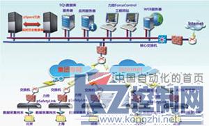

   整个系统具有很好的扩展性,伸缩性,使得后期新增站库可以低成本无缝接入。整个系统的WEB发布功能,使得用户可以在任何时间,任何地点都可通过用户认证方式访问此系统。
   为提高系统的稳定性、可靠性、可用性,在中心系统的建设中,构建冗余网络提高底层通讯的稳定性。构建冗余的通信服务器、数据库服务器、应用服务器提高系统的可靠性,构建网络防火墙和病毒防火墙提高系统的抗风险能力。构建网络备份设备NAS,可大大降低意外事故带来的数据丢失造成的损失。整个系统网络拓扑结构现场情况分析后,选用如下混合模式结构,整体拓扑如图1所示。
   在系统的建设中,本着降低系统通讯费用的原则,对已经接入集团专网的分公司,可考虑将分公司范围内各分站的数据通过集团专网传输到集团总部,这样可减少申请多条ADSL链路所产生的运营费用,但需要指出的是,如考虑使用集团专网传输数据,需尽可能的保证数据传输的带宽。

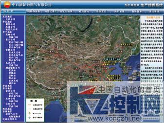

                               图3 实时画面展示—地理信息
   由于已有的各分公司监控系统平台各不相同,为了方便数据通信格式的统一和数据安全,在各个分公司系统中安装配置一台力控科技工业数据采集通讯网关pFieldComm和一台力控科技工业安全防护隔离设备pSafetyLink。其中数据可通过多种总线方式将各个分站的数据采集到通讯网关pFieldComm,然后再通过自身的另外一个网口将数据实时的发送到安全防护隔离设备pSafetyLink。该设备收到数据包后,将数据包进行解析,剥离TCP/IP协议,将原始数据单向传输到该设备的另外一侧,力控科技pSafetyLink设备对远程数据进行加密压缩,并通过Internet将加密压缩后的数据包传送到远端调度中心的服务器。利用该设备的双系统,单向隔离传输功能,将病毒及网络黑客行为彻底隔离在外网,最大限度的保护生产系统的安全和可靠运行。

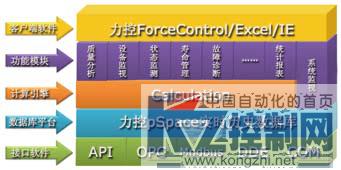

   4.1 软件系统架构
    燃气调度中心使用力控科技企业级实时历史数据库pSpace平台软件,对数据进行归档存储和二次处理。HHHHHpSpace平台针对生产企业具有一套成熟,先进的生产管理解决方案。该软件平台完全按照层次化、模块化的思想进行设计,结合生产型企业的特点和需求对整个系统进行抽象及提炼,以数据为主线进行设计与扩展,底层以各种驱动来提取生产中的各类数据,构架企业生产信息建立统一数据库平台。并以行业应用特点为模型结合强大的计算引擎建立应用功能模块,到最顶层以统一的展现方式为企业服务。整个系统可以总结如下:分布式数据采集、集中式数据存储、分布式模块化应用和统一信息展示。

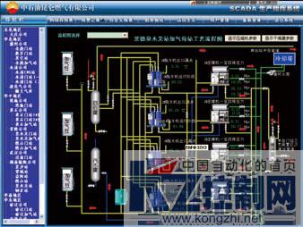

                        图4 实时画面展示—生产数据
   5.1 实时监控画面展示
   通过力控科技ForceControl组态软件的画面组态工具,用户可以快捷、方便地开发定制图形视图应用。可实时显示现场流程画面,将温度、压力、流量、泄漏报警等各种实时数据及时呈现给燃气调度中心相关人员。
