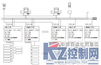

现场控制器单元是泵站控制主要现场控制部分,对数据起到采集、处理、记录等作用。根据设计任务书要求,主要现场控制器采用由冗余型S7-400PLC,同时采用冗余现场总线和双工业以太网结构,保证系统的可靠运行。部分辅助设备的控制由非冗余的S7-300PLC完成。系统由冗余中央处理器S7-400CPU,冗余网络接口,以太网模块及相应的网络通讯组件和输入输出组件等组建而成。

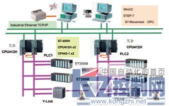

   德国西门子公司的PLC产品在我国水利水电项目中有着广泛应用。因此,在沙角取水泵站现场控制单元中,用户决定选用西门子公司的S7-400H系列的冗余PLC作为系统的核心控制单元。
    泵站现场控制核心单元CPU采用冗余型中央处理器CPU412-3H,该CPU的运算速度为75ns,工作内存为768k,基本满足本项目技术要求。冗余方式为双控制器冗余,采用双机架、双CPU、双电源、双网络模块方式。与其它PLC厂家的冗余产品不同,西门子公司S7-400H系列PLC采用专用的冗余型CPU,而不是简单将两个普通型CPU并行使用,是专用的硬件冗余方式。主控制器机架的处理器、电源、机架、网络、上位监控网络完全按照冗余配置,只有当主站故障(包括电源、主机架、CPU)才切换CPU,而总线链路或I/O从站接口模件故障都不会强制CPU切换,从而减少CPU做无谓切换,提高系统总体可靠性。
                         图2 现场控制单元PLC冗余结构图
    在主从CPU的同步方式上,西门子S7-400H也有独特的工作模式,其同步方式是采用事件同步的方式,这种同步机制既保证主从CPU间的同步效率,又保证CPU能在发生故障切换的情况下稳定工作,系统的切换时间可控制在100ms以内。任何部件故障或异常关断都能通过事件同步的方式把信息同步到主控CPU和备用系统,确保信息和I/O信号不会丢失,保证系统稳定无扰动运行。同时控制器具有独立运行模式,当系统发生故障和意外时,控制器可独立运行和监控。若一台控制器不能工作或被诊断故障,另一台必须保证所有设备及模式能不间断、无扰动、无数据丢失的继续自动切换运行。在主从控制器的切换时间内,不影响监控对象和监控系统设备正常运行、系统功能正常执行及数据的正常通讯。
    S7-400H系列冗余处理器采用模块化结构,支持热插拔、通信和扩充。单个CPU可支持8个网络通信模块,具有强大的网络通讯功能,支持多种通讯规约。PLC的编程软件采用运行于Windows操作系统下的STEP7 V5.5,无需专用的冗余系统编程软件。支持IEC方式编程。支持四种组态语言—功能块(用来组态模拟控制回路)、梯形图(用来组态逻辑控制)、顺序图(用来组态顺序控制)及结构文本(用于用户自行编程和开发软件)。处于冗余工作方式下的PLC程序编制方式与采用单机控制的PLC编程方式完全一致。

    沙角取水泵站现场控制单元是兼备具有控制功能和监控功能的泵站,其中控制单元部分的核心由西门子S7-400H冗余处理器和ET200M的I/O从站构成。该系统中央处理器、电源、底板、网络、Profi bus接口通信模块均作冗余配置,组建成稳定可靠,比较典型的泵站子系统,如图2所示。

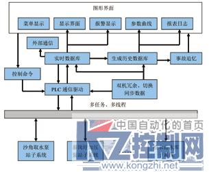

    3 东江与水库供水水源工程软件组态
                       图3 东江与水库供水水源工程软件组
    WinCC监控软件是人机交换接口。主要由前台人机交互程序和后台背景程序两部分组成。人机交互程序主要提供画面显示、报表、报警、曲线等交互式图形显示和操作功能;背景程序则提供计算机监控系统与各外部设备的通讯、数据库管理、历史数据库管理等各种后台处理过程。东江与水库供水水源工程软件组态如图3所示。

    组态软件采用实现监控系统基本监控功能所必须的软件WinCC,WinCC可运行于Microsoft Windows 2000和XP下的Windows,WinCC组态软件自带SQL数据库管理系统,用于数据库管理。应用软件是在WinCC基础上开发,实现生产过程操作或控制功能的软件,如调度软件、运行软件等。工具软件是提高系统开发效率的软件,它可减轻软件开发与维护强度,提高系统的可维护性,使开放系统真正地向用户开放。
    4.1 数据采集与处理
    系统需要采集和处理电气和非电气量及有关过程参数,包括温度量、模拟量、状态量、报警量和脉冲量等和来自调度中心的交换数据及命令,并存入数据库; 接收开关量变位、模拟量测值越限和部分温度量变化趋势越限等信号。采集与接收到的信息用于显示器画面显示、更新,控制调节,记录检索,统计报表,操作指导和事故分析等及上传至供水工程调度中心。
    4.2 运行监视
    运行监视包括全水库运行实时监视及参数在线修改、状变监视、越限检查、过程监视、趋势分析和监控系统异常监视;实时监测水库全站的运行、故障、事故,当故障发生时,立即报警。对各类顺序操作和事故下的动作情况实现事件顺序记录,记录对象主要为泵组设备及其附属设备、10kV断路器、10kV出线线路和厂用电系统、事件的故障和事故。
   4.3 记录、报告
   全站所有设备的操作事件、报警事件及报表等都存于数据库并可记录,记录、报告的主要内容:
   (1)操作事件记录,将所有操作事件按其操作顺序记录下来,包括操作对象、操作指令、操作开始时间、执行过程、执行结果及操作完成的时间等。
   (2) 报警事件记录,各种报警事件按时间顺序记录其发生的时间、内容和项目等,生成报警事件汇总表。
   (3) 报告,按时、日、月生成各种统计报表,也可根据操作员的指令随时生成各种报表。
    4.4 组态软件人机接口
   图形界面是最主要的人机接口,全部人机交流信息均显示于画面上。画面显示作为计算机监控系统主要功能之一。画面种类包括各种系统图、棒形图、曲线、表格、提示语句等,画面清晰稳定、构图合理、刷新速度快且操作简单。
    (1)系统图:各种电气接线图、水系统图。系统图实时显示出运行设备的实时状态及重要参数的实时值。
    (2)棒图:泵组、线路的有功功率、无功功率等参数。
    (3)曲线图:电压曲线、频率曲线、给定日负荷曲线及各类模拟量变化曲线。
   (4)表格:各种运行参数、参数给定值、特性表、各种整定值及整定值变更统计表、各类报警信息统计表、操作统计表、各类运行报表、运行日志、操作票等。
    (5)提示语句:开、停机操作指导等各类提示信息等。
    东江与水库联网供水水源工程作为东莞市的重点水利工程,关系着东莞居民的生活用水和企业工业生产用水的供应。泵组和公用现场控制单元选用S7-400系列PLC并作冗余设计,不但能满足复杂化、大容量、高配置的设计要求,而且能提高现场控制单元安全性和可靠性,以保证系统稳定运行。公用辅助设备和闸门现场控制单元选择了非冗余S7-300系列PLC,兼顾了可靠性、先进性和经济性。控制系统配置适当、简单扼要,经济实用,使系统整体具有极高的性能。采用西门子WinCC组态软件,稳定可靠,功能强大,界面友好,为东江与水库供水水源工程提供稳定、可靠、完美的操作平台。
