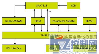

    系统选用TMS320C6205(简称6205)作为处理器,EMIF接口扩展了ASRAM和FLASH。存储图像的ASRAM选用容量为8Mbits的GS78132B,其存储格式为256K×32bits,可以存储两幅512×512×16bits的图像;存储运算参数的ASRAM也选用GS78132B,用于存储神经网络的训练数据、滤波器系数和运算过程的中间结果。它们在EMIF中的存储器空间分别为CE0和CE2。FLASH选用容量为8Mbits的AM29LV800,用于存储引导程序和应用程序,它在EMIF中的存储器空间为CE1。6205用McBSP与SAA7111的I2C总线接口连接(将McBSP设置成通用I/O口,用软件实现I2C协议),通过I2C对SAA7111进行控制。SAA7111输出的数据直接存储到GS78132B,存储过程中的地址和控制信号由FPGA根据SAA7111的时序产生。
    整个嵌入式图像识别处理系统主要由FLASH、SDRAM,TM1300,CCD摄像头和视频编码器SAA7111组成[2]。
   图像采集前端处理器采用PHILIPS公司的SAA7111,它是Philips公司的以PC为平台的可编程视频输入处理芯片。利用其同步信号vref、行同步参考信号href、奇偶场标志信号rtso、像素时钟信号llc2就可以完成图像信号的抽取、数据线服用以及中断逻辑的产生。SAA7111解码输出的是720×576分辨率的图像,通过逻辑控制,可以分别采样720×576,360×288,180×144等格式图像,从而满足不同信道的应用需求。同时,通过对SAA7111的输出信号进行逻辑综合产生的DSP的DMA触发事件,保证图像数据的实时不丢失采集存储。
    以处理器TMS320C6205和视频解码器SAA7111为核心集成一个高性能的多媒体处理系统。其系统配置图如图1所示。

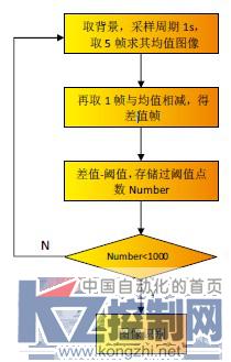

    背景图像作为图像识别的参考帧,选择一幅高质量的背景图片对整个系统的识别准确率有很大影响。在上电时系统不够稳定,从摄像头采集的图像数据噪声很大,用均值滤波(求和取平均)的方法来除去它,得到稳定的背景图像。系统初始化后隔一秒从摄像头提取五帧图像,对其取平均,得到均值图像。然后再从摄像头取一帧图像(即当前帧)与均值图像相减得差值图像。根据差值图像的特点可判断系统是否已开始正常工作。背景提取流程如图2所示。
    在没有运动目标的情况下差值图像的值应该全为零,由于图像有噪声,所以系统的实际差值会比较小。因此设定一个阈值跟这些差值进行比较,如果超过阈值的差值点数小于整幅图像点数的千分之一,则认为噪声信号不是很严重,当前帧可以作为背景,否则表明从摄像头进来的图像受干扰严重,不能用来进行处理,要重复以上过程,直到取得满意的背景帧。

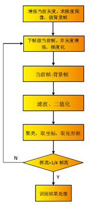

    要得到运动物体的轮廓,必须对视频中的连续帧进行处理。应用程序对当前捕获帧和背景图像都进行灰度变换、图像锐化后;对它们作差分,得到差值帧;再对差值帧进行中值滤波和二值化处理得到二值化图像。中值滤波会使图像变的较模糊,但它同时也能抑制干扰较大的图像噪声,为进一步的处理作准备。二值化通过设定阈值来消除干扰较弱的图像噪声。图像中可能会有一些受干扰严重,相对孤立的点,这些点如果存在,对下一步求运动物体矩形框会产生不良的影响。解决方法是对二值化图像进行扫描,如果其中某点周围的八个点都为黑,则把该点值设为零,这样就除去二值化图像中的一些零散点。把经过处理后的二值化图像进行聚类,即相同的点成一类,记下点的坐标,即点在图像数组中的位置。然后遍历图像中代表着运动物体的点的坐标,算出运动物体的最大矩形框,记下框高。至此,活动视频中的运动目标就用矩形框锁定。图像识别流程如图3所示。

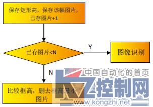

   实际应用中,选择感兴趣的、效果最好的、最重要的目标图片保存。根据系统中可用存储器的大小和存储目标图片的质量,确定系统所存储图片的数量。图像识别系统感兴趣的目标是人,同时要兼顾目标图像足够的清晰度,所以选择活动目标高度至少要大于1/4整幅图像高度的图像帧进行保存。在存储器可用空间,为了更新目标图像,采用的方法是从所有已保存的图像中去掉目标框高最小的图像。识别结果处理流程如图4所示。

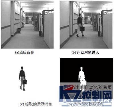

    图像识别系统实验过程如图5所示,识别结果显示,系统在光照比较好的条件下对活动视频中的人、小车等运动目标识别比较成功,能取得令人满意的效果。但在光线很暗,或者雷雨天,识别效果不很理想,进一步完善识别技术将是深入研究的课题。
