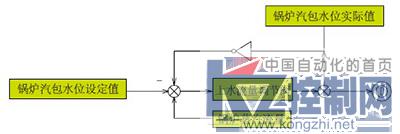

   锅炉给水电气控制系统主要是控制给水流量( 如图1 所示),使其与锅炉蒸汽量保持动态平衡,维持汽包水位在工艺允许的范围内,保证锅炉安全、可靠、经济地运行。
                                         图1   工艺简图

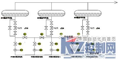

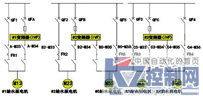

    本系统所涉及一次主设备主要是五台给水泵和三台变频器(如图2所示),在日常工作中一般采用“二用一备”的运行模式,所谓“二用”是指二台给水泵以变频方式在锅炉日常运行过程中提供稳定的给水量。而“一备”是第三台给水泵也以变频“明备”在线方式,当系统上水需求量超过“二用”给水泵所能提供的最大流量时即两台变频器输出频率均升至50Hz时,“一备”以自动或手动的方式并入系统提供足够大的给水流量,满足锅炉的安全、可靠运行,而当系统上水量需求量下降时,又可以按需退出运行,恢复“一备”状态。而剩余的二台给水泵则以工频“暗备”方式待用,可以在变频系统故障下,替代故障设备恢复设备供水,保证系统安全运行。
                                          图2 电气简图
    该电厂给水改造的方案为“二用一备”的运行模式,也就是说:二台给水泵以变频方式在锅炉日常运行过程中提供稳定的给水量,第三台给水泵也以变频“明备”在线方式,当系统上水需求量超过“二用”给水泵所能提供的最大流量时即两台变频器输出频率均升至50Hz时,“一备”以自动或手动的方式并入系统提供足够大的给水流量,满足锅炉的安全、可靠运行,而当系统上水量需求量下降时,又可以按需退出运行,恢复“一备”状态。而剩余的二台给水泵则以工频“暗备”方式待用,可以在变频系统故障下,替代故障设备恢复设备供水,保证系统安全运行。

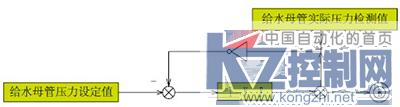

    (1)以各台给水泵及其附属设施组成压力控制块,即#1~#5给水泵M13~M53、出口阀门M12~M52及相应的控制元器件组成压力控制的基本单元(如图3所示)。
                                           图3 压力控制块
