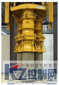

    2011年,Hawkeye Pedershaab公司在魁北克省的一家新建立的混凝土生产厂安装了三台设备。一台用于混凝土管道生产(如右图),另两台用于生产安装管道内的钢筋骨架(如下图)。三套系统都使用西门子S7 PLC,实现了高度自动运行,现场人员的手动操作仅限于诸如配方修改、程序升级的维护。
