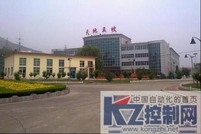

   山西天地王坡煤业有限公司是由天地科技股份有限公司、山西省泽州县国有资产管理处和煤炭科学研究总院共同出资组建的有限责任公司,位于煤炭资源储量丰富的山西省晋城市泽州县境内,距晋城市区约28公里,井田面积29.23平方公里,可采储量2.2亿吨,是山西省、晋城市“九五”期间的重点工程项目之一,矿井年设计规模为150万吨。如图1所示:
                                            图1、天地王坡煤矿办公楼

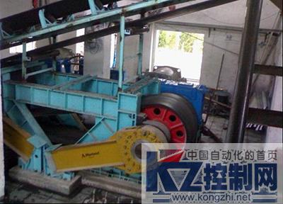

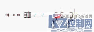

   天地王坡煤矿的皮带机,由两台电机拖动(2×1400kW),电机配置在机头。如图2所示:
                                        图2双机驱动示意图
   主要参数如下
   皮带机参数:
   输送量Q=1800t/h;输送长度L=1160m;倾角 θ=17°;带宽B=1200mm;带速V=4.5m/s;胶带ST4000;安全系数m=7.34;功率P=1400×2kW;最大张力S=653570N
   电机参数:
   型号YB710S2-4;频率范围5-50HZ;功率1400kW;电压6000V;电流159.5A;功率因数0.88
                                     图3 皮带机改造现场

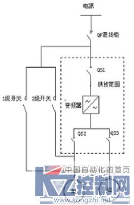

    一拖多运行方式。多台电机由一台变频器拖动,可以保证多台的转速相同,电机根据其滑差特性分配负载转矩,需要各电机参数较为一致。此种方式下,由于电机直接并联运行,因此变频器无法控制各电机的出力平衡,各电机出力的平衡性由电机特性差异、滚筒直径差异、皮带包络角差异等因素决定。该方案系统成本最低,但变频器故障将导致皮带系统无法运行,因而不太适用于考虑电机冗余配置的场合。以双机运行为例的主回路结构图如图4所示,图中工频旁路为可选配置。
                                     图4一拖二并联运行方案系统结构

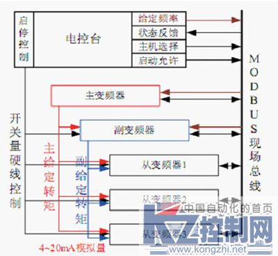

    对于需要进行各电机出力均衡主动控制的场合,如果电机数量较少(一般不超过6台),各电机距离较近(一般不超过50米),系统构成较简单,可以采用多机主-从一拖一控制运行方案。此种方式支持N+1冗余系统配置,即任意1台变频器或者电机发生故障时,不破坏主-从控制架构,在皮带系统允许的情况下,可以依靠剩余的变频器和电机继续驱动皮带运行。每台电机由一台变频器拖动,运行在矢量控制方式下。其中一台变频器作为主机,接收来自用户上位控制系统的信号,负责皮带系统的速度控制和整体逻辑控制;其余的变频器作为从机,接收来自主变频器的转矩给定信号和逻辑控制信号,并向主变频器报告自身的状态。由于各变频器执行相同的转矩给定信号,因此各电机的输出转矩相同。 该方案的特点是,系统配置简单、可靠,能够满足N+1的电机配置要求,能够完成主动的转矩协调控制,使各电机出力相同。此系统架构如图5所示:
                            图5主从一拖一控制方案系统结构

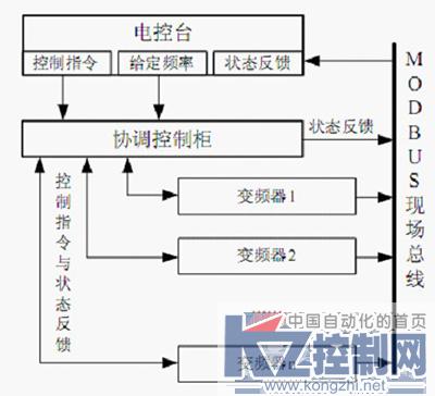

    对于需要进行各电机出力均衡主动控制的场合,如果电机数量较多,或者各电机距离较远,系统构成较复杂,或者需要N+2以上的冗余配置,可以采用多机统一协调控制运行方案。此种方式下,每台电机由一台变频器拖动,运行在矢量控制方式下。专设一台协调控制柜,协调控制柜接收来自上位控制系统的转速给定信号和起停逻辑信号,以及来自现场的转速反馈信号,负责皮带系统的速度控制和整体逻辑控制。各变频器均作为从机,接收来自协调控制柜的转矩给定信号和逻辑控制信号,并向协调控制柜报告自身的状态。因为各变频器执行相同的转矩给定信号,故各电机的输出转矩相同,由于各变频器地位相同,因此能够实现多机系统的冗余设计。该方案的特点是控制策略灵活,能够满足用户现场各种实际需求,能够实现复杂系统的协调控制。此系统架构如图6所示:

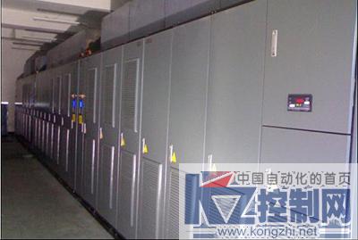

    现场采用两套北京利德华福电气技术有限公司生产的HARSVERT-VA06/180系列矢量控制高压变频调速系统,额定电压6kV,额定电流180A,额定功率1400kW。如图7所示:
                                   图7高压变频器现场安装情况

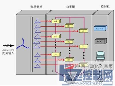

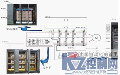

其主回路如图8所示(图中n代表级数):
                                    图8系统原理图
   HARSVERT-VA系列高压变频调速系统本体由变压器柜、功率柜及控制柜组成。如图9所示:
                             图9高压变频调速系统示意图

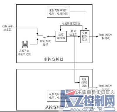

   对于两机驱动的皮带机变频控制,为了有效实现电机的负载平衡控制,高压变频调速系统适宜采用主-从方式进行控制。一台变频器作为主控,发出输出转矩给定值,控制另一台高压变频调速系统同步运行。各高压变频调速系统仅对电机的转矩进行控制,从控电机的转速是不可控量,由物理系统的实际特性决定运行两台电机的速度匹配。如图10所示,主控高压变频调速系统控制1#电机的转速,并给出两台电机的输出转矩给定值,从控高压变频调速系统根据收到的电机输出转矩给定值控制2#电机的输出转矩。
                             图10主-从控制结构负载平衡控制示意图
   变频器采用无速度传感器矢量控制技术,对电机转速的精度控制在0.5%以内,如果需要电机需要更高的控制精度,可以采用速度传感器,控制精度在0.1%以内。

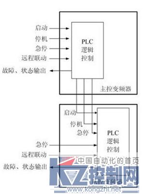

    主控高压变频调速系统和从控高压变频调速系统均有外部信号连锁控制和状态、报警逻辑信号输出,主控高压变频调速系统接收本地或者远程的“启动”、“停机”和“紧急停机”指令,以及来自从控高压变频调速系统的“紧急停机”指令,从控高压变频调速系统接收来自主控高压变频调速系统的“启动”和“紧急停机”指令,同时接收从控高压变频调速系统本地或者远程联动的“紧急停机”指令。
   在两台高压变频调速系统的PLC逻辑程序中进行逻辑互锁,使得两台高压变频调速系统同时启动,同时停机。如图11所示:
                            图11主-从一拖一控制反馈信号示意图
