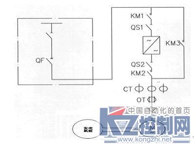

                                                  图1:电气一次回路图
   它是由3个高压真空接触器KM1~KM3和2个高压隔离开关QS1和QS2组成(见上图)。要求KM1、KM2不能和KM3同时闭合,在电气上实现互锁。变频运行时,KM1和KM2闭合,KM3断开;工频运行时,KM3闭合,KM1和KM2断开,并且带同步投切功能,项目方案如上图所示。

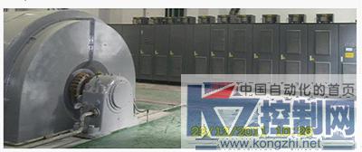

                            图2 现场运行中的变频器和所带负载发电机组

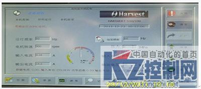

                           图3 现场变频器运行在60HZ时

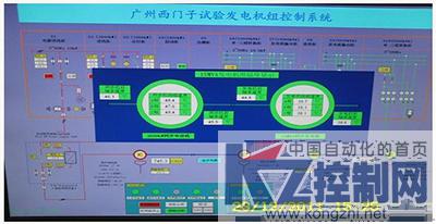

                        图4现场变频器使用的工艺控制图

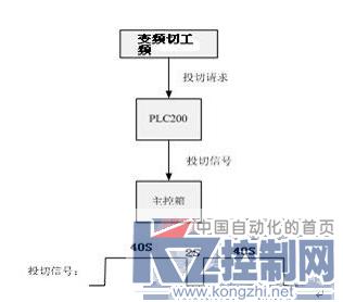

                                       图6 “变频切工频”逻辑图
   “变频切工频”逻辑:按柜门“变频切工频”按钮后,变频器 “PLC200”收到“投切请求”指令。当运行频率等于输入频率后,PLC200发脉冲形式的请求信号给主控箱。其逻辑如图6所示。主控箱收到该指令后对变频器输出进行锁相,锁相成功后再给PLC发出工频允许合闸指令,由变频器的“PLC200”控制KM3合闸,最后在KM3合闸成功后再对KM2,KM1进行分闸控制,直到KM1、KM2成功分闸后,才算整个同步投切功能完成。
