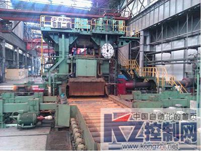

                                                图 除磷泵现场工艺
  现场高压除磷泵站共2台泵,一用一备。电机额定电压:10KV; 额定电流:185A;额定转速:2982r/min;功率因数:0.9;额定功率:3000KW。采用Harvest-VA10/180型号变频器。

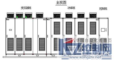

   除磷泵采用Harvest-VA系列高压变频调速系统,其基本原理:采用单元串联多电平技术,属于高-高电压源型变频器。 变频器主要由移相变压器、功率单元和控制器组成:
   移相变压器:电网电压经过干式移相变压器降压后给变频器功率单元供电,变压器采用移相多重化设计,以达到降低输入谐波电流的目的。

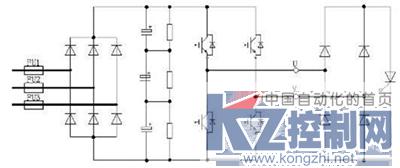

   功率柜: 功率柜为三组输入、单组输出的交一直一交电压源型逆变器结构,功率单元通过整流、逆变过程实现对驱动电机供电电源的频率调节。变频器采用8个独立功率单元串联的方式来实现高压输出。有利于改善输出波形,由谐波引起的电机发热,噪音和转矩脉动都大大降低,所以这种变频器对电机没有特殊要求,可直接用于普通异步电机,不需要辅出滤波器。
   控制器:控制器是变频器的控制中心,它完成变频器频率调节的全过程控制、变频器电气保护功能实现、以及变频器的人机交互与通讯接口功能实现。
                              图 高压变频调速系统外形图
                                图 变频器的功率单元示意图

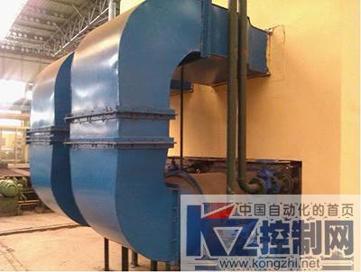

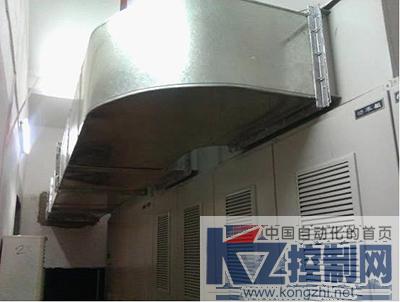

   高压变频器对运行环境温度通常要求在0~40℃,环境粉尘含量低于950ppm。过高的温度会造成变频器温度过热保护而跳闸,粉尘含量过高导致变频器通风滤网更换清洗维护量过高,增加维护费用。三钢中板厂采用BLH-CK系列空-水冷却系统。该系统从根本上解决了单位散热密度高、功率大,有效提高系统安全可靠性、降低运营成本的问题。
其主要原理是:将变频器的热风通过风道直接通过空冷装置进行热交换,由冷却水直接将变频器散失的热量带走;经过降温的冷风排回至室内。空冷装置内通过冷水温度低于33 ℃,即可以保证热风经过散热片后,将变频器室内的环境温度控制在40℃以下满足变频器对环境运行的要求。从而,保证了变频器室内良好的运行环境。冷却水与循环风完全分离,水管线在变频室外与高压设备明确分离,确保高压设备室不会受到漏水、绝缘破坏等安全威胁和事故。
同时,由于房间密闭,变频器利用室内的循环风进行设备冷却,具有粉尘度低,维护量小的特点;减少了环境对变频器功率柜、控制柜运行稳定性的不利影响。
                                    图 空-水冷却系统室内引出风道
                                   图 空-水冷却系统室外冷却器装置
