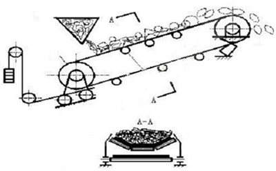

   带式输送机由输送带、托辊、滚筒及驱动、制动、张紧、电控、保护、改向、装载、卸载、清扫等装置组成。其主要部分有:输送带、托辊、滚筒、主电机、减速器、逆止器、抱闸系统、张紧装置、导向轮、电控台、皮带保护。
皮带机工作原理图如下:
                             图1.2带式输送机实图
   皮带输送机的主要参数:一般根据物料搬运系统的要求、物料装卸地点的各种条件、有关的生产工艺过程和物料的特性等来确定各主要参数。

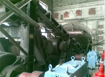

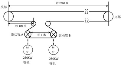

   皮带机的动力来源于电机转动,两台高压异步电机通过减速机拖动滚筒转动,皮带紧密缠绕滚筒,皮带与其之间摩擦力保证皮带前进以输送物品。大部分煤矿主井皮带机使用两台高压电机拖动皮带运行,两台电机型号与参数一致,协调运行以保证正常生产,同时两台电机也可以单独运行。在设备出现一台故障的时候或者生产任务少的时候,单台运行也可以保证生产的继续。

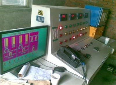

   煤矿主井皮带机控制系统包括:显示系统、人机操作系统、安全保护系统、信号处理系统。显示系统可以保障现场技术人员清楚地了解皮带系统各个机构的运行情况及监视运行设备和保护设备的实时数据;人机操作系统,可以方便技术人员安全、正确的操作皮带系统的各个执行机构,以完成安全输送煤炭的任务;安全保护系统可以监测皮带系统各个部分的运行状态,检测各种保护数据,完成皮带系统的保护工作,保证皮带及人员的安全、稳定、正确运行,主要包括温度保护、烟雾保护、(超温)自动洒水装置(保护)、防滑保护、堆煤保护、防跑偏装置(保护)等;信号处理系统可以保证显示系统、人机操作系统、安全保护系统协调工作,完成系统之间的通讯、连接工作。现场使用控制系统见下图:图1.3。
                                图1.3 皮带机控制系统
   控制系统通过信号采集装置或者通讯装置,将现场采集的各种信号(数字量信号和模拟量信号),输入到控制系统的PLC和安全保护装置,进行综合采集和计算。控制系统可以监视和控制与皮带系统相关的所有机械及电气机构(包括高压变频器),实现皮带运输系统的自动化控制。
   控制系统、接收各种信号并进行分析,如果符合紧急停机要求,控制系统会在很短的时间进行安全保护动作,自动保障现场人员及设备的安全;完成现场皮带运输设备数据时刻显示和记录,并可以传输到上级管理部门,实现工厂自动化生产的需要。
    现场工作人员通过操作台工作指示灯和屏幕显示,可以很好的监控皮带运输系统的各个机构,在短时间内精确了解设备的工作情况;可以方便的进行皮带运输系统的启动、停止、操控等操作。

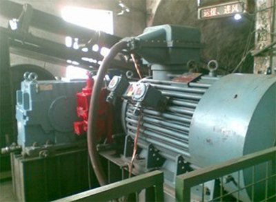

    电机作为皮带系统的动力来源,是皮带运输过程中的关键设备,电机需要有良好的运动性能,包括:良好的启动停止;平稳的运行;持久的工作寿命;简单方便的日常维护等。传统电动机的调速一般有两种方式,变极调速和转子串电阻调速。变极调速是有级调速,调速范围窄,启动力距小,启动电流大。转子串电阻调速性能虽有所改变,但电阻要消耗大量电能,效率低,能耗高。新兴的变频调速系统除了拥有高的调速性能之外,还具有高的效率和节能效果。转子串电阻调速特点:有较高的起动转矩、低速时的特性非常软。换挡时对机械的冲击大、无法精确定位。无法提供反力矩、效率低、能耗大。变频调速方式:控制变频器输出频率调速特点:有高的起动转矩、输出特性好。无级调速、能精确定位。能提供反力矩、效率高,能耗低。现场使用电机如下图:图1.4

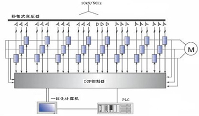

   HARSVERT-VA系列高压变频调速系统采用功率单元串联多电平技术,属高-高电压源型变频器。变频器主要由移相变压器、功率模块和控制器三部分组成。一般现场应用还辅以旁路柜、开关柜等。变频器输入侧采用多重化移相变压器实现隔离和谐波抵消。无须功率因数补偿、谐波抑制装置,多脉冲整流技术的应用使得变频器电网侧谐波可满足IEEE519-1992标准和GB/T14549-93标准。变频器输出采用多个功率单元移相式PWM波形输出串联叠加,得到多电平高压,实现较低的输出电压谐波、共模电压和dv/dt。无须附加输出滤波装置,不会对电机的绝缘、轴承造成损害,可直接驱动普通鼠笼式、绕线式异步电机和同步电机。
                                  图2.1. 10kV变频器系统结构图
    图2.1是变频器系统结构示意图。其中,DSP控制器、新型一体化计算机和PLC一起构成变频器的控制和信号处理系统。此三者相互分工和协调,使变频调速系统获得最佳控制性能。

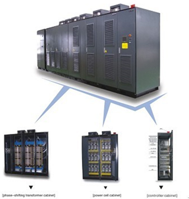

   变频器主要由移相变压器、功率单元和控制器组成。
   3.2 北京利德华福高压变频调速系统优点
   由于采用了高性能DSP芯片和新型一体化计算机,在秉承HARSVERT-A系列产品完美无谐波、高可靠性、功率/电压等级覆盖范围广、控制接口灵活等优良品质的基础上,HARSVERT-VA系列无速度传感器矢量控制高压变频调速产品能够实现功能更为丰富、性能更高的高压大容量交流传动控制。目前,HARSVERT-VA系列无速度传感器矢量控制产品的性能指标为:调速范围100:1,稳态转速精度0.5%,动态转矩响应时间小于200ms,启动转矩150%额定转矩,基本达到国际先进水平。
                                 图2.2 北京利德华福高压变频器

   图2.3为山西泰山隆安煤矿现运行的系统结构图,皮带机由两台电机拖动,由于目前煤层开采深度小,皮带长度没有达到设计最大。

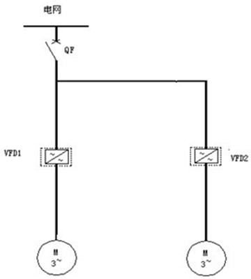

   皮带机多机变频调速系统的核心问题是皮带系统中各电机的转速和转矩平衡问题。在实际应用中,根据现场工艺不同,可以选择不同的变频控制方案。1.“一拖二”方案:此方案是采用一台变频器同时拖动两台电机运行,将各个电机定子绕组直接并联在一台变频器输出侧。“一拖二”方案中,变频器无法对电机的转矩进行独立的控制,因此各电机的出力由电机的参数和皮带参数决定;其中,影响电机功率平衡的主要因素是电机的参数差异和拖动滚筒及皮带的包络角差异;正常情况下,包络角的大小只存在设计上及加工上的差异,但是当系统正常运行后,由于提升的货物是潮湿的,皮带在卸货物后,上面仍残留一些煤渣,这时候转到拖到滚筒上,就会使拖动滚筒直径变大;误差越大,系统中电机的功率差异就会越大。采用“一拖二”方案有以下三个弊端;一是变频器不能有效的分配两台电机的功率;二是需要用户经常清理拖动滚筒的煤渣及杂物;三是变频器不能有效的保护每一台电机。2.“双机联动”方案此方案采用两台变频器分别拖动两台电机,将各个电机定子绕组直接分别接在两台变频器输出侧。双机联动同步运行变频系统是由完全独立的两台变频器通过主、从机的同步通讯方式保证双电机的转速、以及功率平衡的。两台电机中任意一台都可作为主机,另一台为从机。双机拖动方案中,变频器对电机的转矩都能独立控制,主从变频器通讯采用光纤通讯,抗干扰能力强,通讯速率快,用户可不必清理拖动滚筒的煤渣及杂物,变频器主从之间可以自动来调整变频器输出转速及功率一致。
   主机采用转速控制方式,从机采用跟随主机转矩和跟随主机转速的控制方式。两台高压变频器分别独立拖动两台高压电机,两台变频器之间有通讯电缆,实现两台电机的协调控制,变频器主回路电路图如下图2.4.
