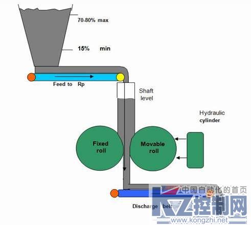

   高压辊磨机两台辊柱分别由一台电动机驱动,并配备一套完整的机械驱动和电控系统,其原理示意如下图所示。辊磨机电动机输出轴通过液力耦合器与辊轴的减速齿轮箱连接,减少由于震动和瞬间负载对电动机产生的负荷冲击。
   当辊磨机启动时,液压系统处于释放状态;定辊与动辊同时空载启动。在启动至正常状态后,系统开始喂料,液压系统对动辊加载,逐步提高辊磨挤压压力至45~47kPa保持良好的矿料产出成品率。辊磨压力检测系统根据DCS远传来的压力设定值自动调节磨辊间隙,保持辊压稳定。当运行中矿料中的异物通过辊磨间隙产生冲击负荷时,液压系统会通过自动压力平衡系统,调整或平衡辊间压力。但是在液压系统调节瞬间,辊磨扭矩会通过液力耦合器将扭矩冲击传递至电动机输出轴侧,引起电动机电流瞬时波动。当出现卡塞或冲击负荷超过200%Tn时,液压系统会采取紧急卸压措施,减低冲击负荷对设备的破坏作用。同时,机械传递系统,通过液力耦合器的软连接提供最大不超过250%Tn的保护性能。

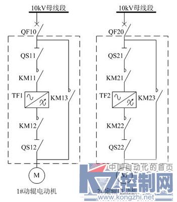

   针对上述分析,高压辊磨机定辊和动辊电气拖动系统,需分别配备一台高压变频器和一套工频/变频自动切换系统,用于该系统变频拖动,以及变频故障条件下的原有系统恢复。系统电气原理图如下,其中QF表示高压开关柜、QS表示高压隔离开关、KM表示真空接触器、TF表示高压变频器、M表示电动机,虚框内为新增设备。
   当变频运行时,首先操作QF分断,操作合QS1、QS2隔离开关;由DCS发出变频选择指令,变频器系统自动操作合KM1、KM2。变频输出“高压合闸允许信号”至DCS。DCS在液压系统处于释放状态下,发出QF合闸、变频器上电等指令。变频上电具备启动条件后,发“变频待机”信号给DCS。由变频器进行互为运行方式确认,只有当两台辊磨电机均处于变频或工频运行方式时,系统才允许发出辊磨启动指令。DCS发出变频启动指令,辊磨变频运行。
   运行过程中,其中一台辊磨变频运行回路故障跳闸时,变频器发出联锁跳变频器上口高压开关QF信号。同时,变频器自动联跳上下口真空接触器KM1、KM2。系统通过高压开关QF联动实现辊磨机原有保护动作,进行卸压和联停另一侧辊磨变频器。当两台辊磨中任意一台变频回路出现问题,系统都必须将定辊和动辊电动机同时转为工频驱动方式运行。
   工频/变频自动切换旁路柜提供手/自动切换和就地启停控制功能。自动控制时,变频器根据远程DCS来的运行方式选择信号,自动完成工频/变频自动切换、旁路柜KM1、KM2、KM3操作和逻辑闭锁、故障判断等功能处理。

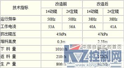

   高压辊磨机经变频改造后,实际运行数据统计如下表所示。从数据中可以看出:高压变频运行时,辊磨机的工艺参数得到改善,下料量得到控制,在辊磨机顶部建立了有效的堆压。产品质量得到改善后返料量明显下降,辊磨机的电耗也得到明显下降,直接产生约20%的节电效果,经济效益明显。
